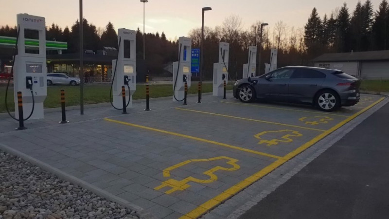

Faute de mieux, je refais le plein sur une borne mixte, et du fait que la Leaf de démo de RRG est plantée ... sinon j'aurais été bon pour poirreauter.
Arrivé à 19% SOC, je suis à 38 kW de moyenne sur les 30 premières minutes contre 50 promis. Sais pas pourquoi, la voiture ne devrait pas être le facteur limitant.
La clef RFID fournie par Jaguar a fonctionné ici comme chez Ionity Neuenkirch.

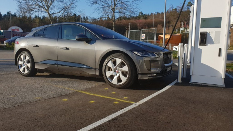

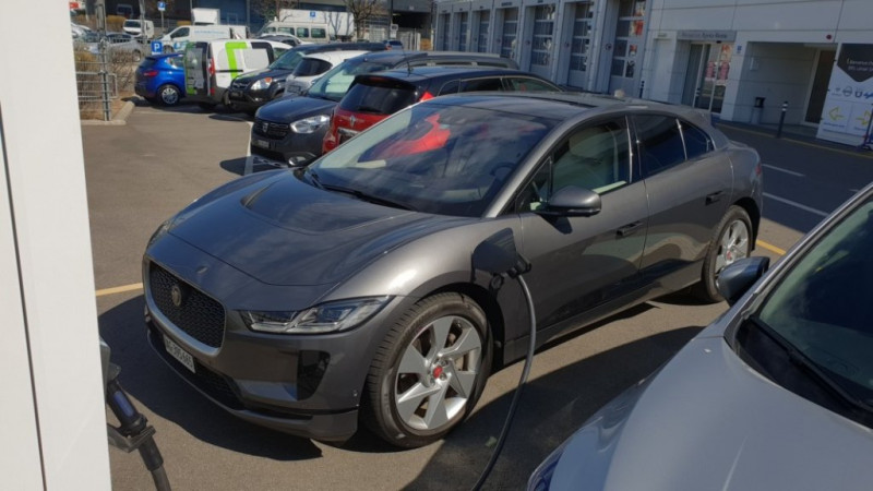

Pas une mais deux charges ionity ce soir. Une au Grauholz parce que c'était vraiment trop tendu pour rentrer, et de toute manière impossible d'aller à Kloten demain matin à l'aube.
Navigation bizarre. Itinéraire de 216 km, autonomie 257 km, mais elle m'avertit qu'il n'est pas faisable sans charge. Elle avait pas tort car la marge n'était plus que de 9km à Berne, mais pourquoi me faire miroiter 257 km alors ?
