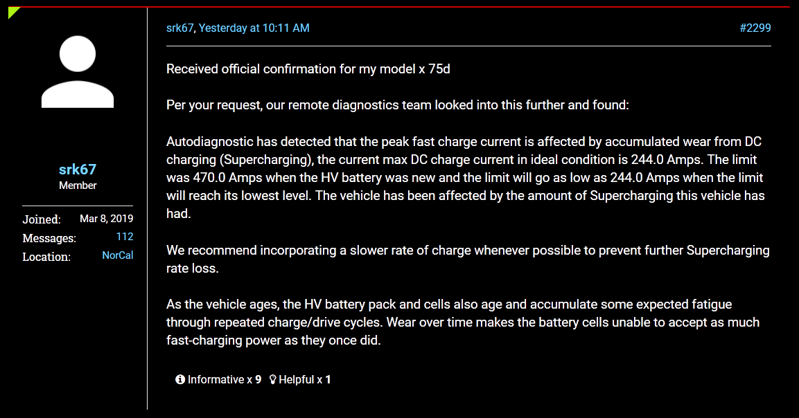

Je pense qu'effectivement, ce sera un souci pour les marques misant sur la charge rapide pour compenser un range faible. On en revient aux discussions d'il y a quelques années: ca fait une éternité qu'on sait que les batteries au lithium s'usent d'autant plus vite que le nombre de C en charge ou décharge est grand: Si j'ai une batterie de 90kWh et que je la charge à 180 kW (nombre de C = 2 ici) je vais l'user bien plus vite que si je la charge à 90 kW (nombre de C = 1). On voit donc que gérer le temps de parcours en augmentant la rapidité de recharge plutôt que la capacité de la batterie est une stratégie qui va au détriment de la longévité. A voir si Audi ou Porsche on trouvé une chimie magique pour que leurs packs ne se dégradent pas plus vite que ceux de Tesla.

Ou trouvé que le vrai danger est dans la maximisation de l'autonomie (et donc de l'excursion de tension des cellules) pour pouvoir annoncer des autonomies mirobolantes et se retrouver ensuite enfermé dans ce discours ?
Le rapport brut/net d'Audi et Porsche est nettement plus conservateur que Tesla. Ils ont déjà dû réduire l'excursion de tension sur Model S 85 (& 75 je crois) pour cause de dendrites et de risques d'incendie, au grand bonheur est proprios affectés.

Le temps nous dira sachant que comparer la chimie de Tesla de 2015 avec la chimie de Porsche/Audi 2020 n’est pas tres pertinent. Il faut comparer les chimies actuelles.
Perso, je suis convaincu que le vrai facteur explicatif de pa perte de capacité des packs n’est pas l’excursion mais le nombre de C. Et de facto, la charge rapide fait exploser ce parametre. Ce qui sauvera Porsche sera sans doute qu’en pratique leurs clients n’auront pas souvent l’occasion d’utiliser ce type de charge faute d’infrastructure à dispo. Mais du coup, ca voudra dire passer plus de temps a recharger qu’annoncé.

Ai-je dis un jour dans un post qu’il fallait prendre au pied de la lettre les boniments de Musk? Je defends precisement le contraire. Tesla ne risque pas d’avoir de l’avance sur les batteries: ce sont des elements standards fabriques par un tiers qui peut les vendre a qui veut bien les acheter. Donc on doit comparer millesime avec millesime. Et je serais pret a parier un resto que l’excursion en tension sera moins detrimentale aux packs Tesla que ce que la charge rapide imposee par l‘incapacité a faire de l’ecodrive chez Porsche ne fera du mal à leurs packs. RDV dans 5 ans un peu comme pour la discussion sur les questions d’injection d’uree.
