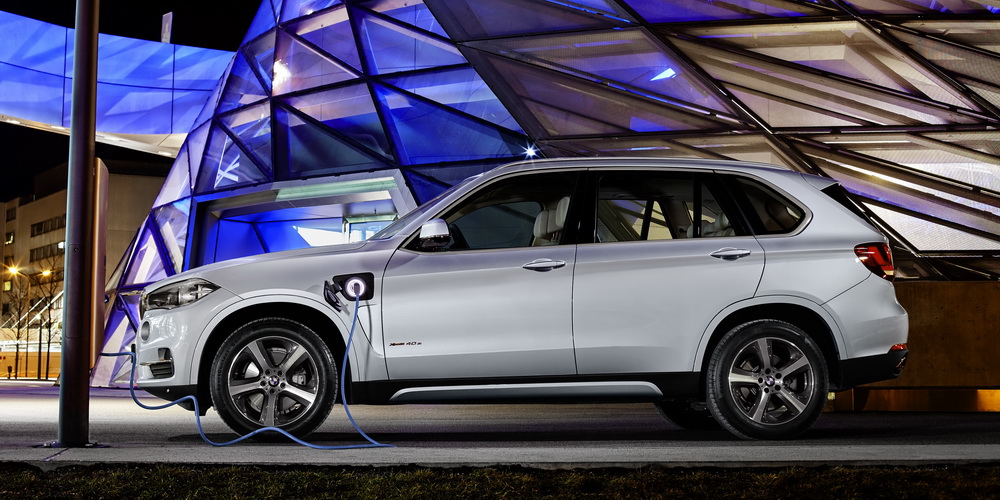

BMW annonce le X5 xDrive40e, version hybride du plug-in ... le lendemain de la fermeture du salon. Un peu comme le X4 l'an passé. Une stratégie singulière, d'autant plus que BMW a fait un tout petit salon cette année. On ne peut pas dire que le stand débordait de nouveautés.
Brek, il s'agit d'un X5 avec un 4 cylindres 2.0L de 350 Nm/245 ch, assisté par un moteur électrique de 250 Nm et 75ch (113 en crête). La puissance du système atteint 313ch, suffisant pour accélérer l'ensemble de 0 à 100 km/h en 6.8s (malgré les 2230 kg de l'ensemble). La batterie Lithium Ion a 9 kWh. Le temps de charge est annoncé à 2.8h sous 230V/16A, donc grosso modo le double sous 220V monophasé. L'autonomie électrique est de 31 km et la vitesse de pointe en mode électrique de 120 km/h.
