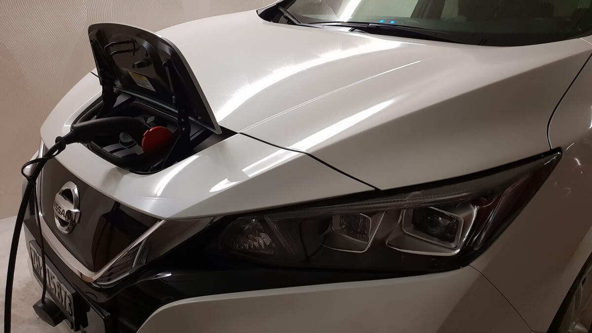

J'ai pris un Leaf II en essai. Premier contact aujourd'hui. Je m'astreins à rouler aux limitations, établir une conso plancher sans me traîner car j'ambitionne de faire un trajet UrSchweiz-Lausanne la semaine prochaine.
C'est beau, rouler sans chauffage par 4 degC de température extérieure.
Autonomie projetée sur la base d'un premier trajet vraiment pas vallonné et par cette température: 227 km à tout casser. L'ODB m'annonce 263 mais je n'y crois pas.
Intérieur cheap, position de conduite médiocre, le tout dès CHF 42'990.
L'ePedal est viable, mais pas très smooth. On peut effectivement conduire entièrement d'un seul pied sans jamais toucher à la pédale de frein. Le guidage de ligne fonctionne assez bien, mais est évidemment nettement moins permissif que l'Autopilot de Tesla.

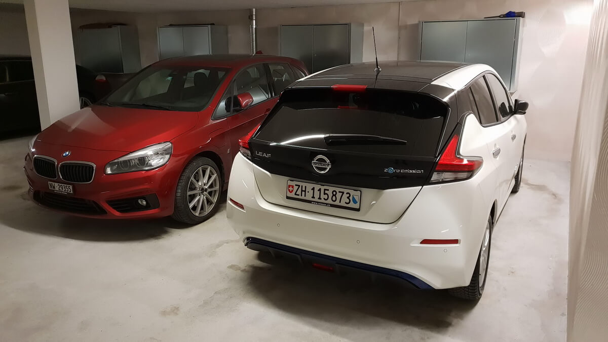

Ah et vu qu'on a qu'une seul prise triple pour ces deux places de parc, la 225xe et la Leaf doivent se partager les "shifts" de charge.
La Leaf a chargé à 10 km/h sous 220V/10A.
Rouler électrique n'est pas près de devenir mainstream.

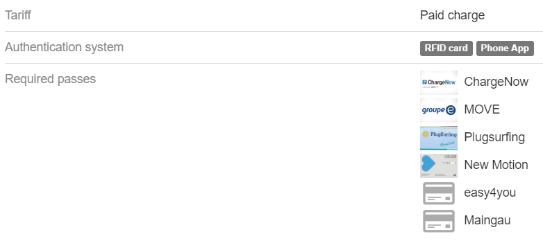

Voyons comment on paie:
Nickel, j'ai un compte ChargeNow (partenaire BMW officiel pour la Suisse). Je vérifie chez eux sur leur app.
Ah ben, non. Pas vraiment:
1) ils ne listent qu'une borne CCS et une borne type 2
2) la borne n'est pas supportée par l'app, il faut la carte RFID.
3) l'appli indique que c'est à 63 km (à vol d'oiseau ?) alors que c'est à 112 km mais là on est au détail
Est-ce que je prends le risque de pousser jusqu'à la Gruyère. Il y a une autre borne ChaDeMo. Qui accepte les cartes de crédit. Je vérifie chez ChargeNow: re-belotte. CCS ou type 2, RFID only. Meio ChadeMo. Ca parait risqué comme pari.
Peut-être que j'ai tort de m'obstiner avec ChargeNow, allons voir chez Move qui semble avoir de l'envergure (c'est le réseau de Groupe E et ils sont référés par EVite). Seul hic: faut s'inscrire, payer 59 CHF de frais annuels et recevoir une carte ou un badge par la poste. Essai de l'appli: pas moyen clair de payer avec.
C'est précisément ce que Tesla a résolu avec ses superchargers, me direz-vous ? Hors sujet. Si on se trimballe en Leaf, c'est probablement, à moins d'être masochiste, qu'on n'a pas les moyens de mettre 70 à 100K dans un Model 3/S/X, et que 42K pour la Leaf de base est à peu près tout ce qu'on pouvait se payer.
Pourquoi, grand dieu, pourquoi est-il possible d'acheter de l'essence avec une carte EC/Visa/MC dans à peu près n'importe quelle station service du bled le plus paumé de suisse, mais pas avec les bornes de recharge.
Mes recherches continuent.

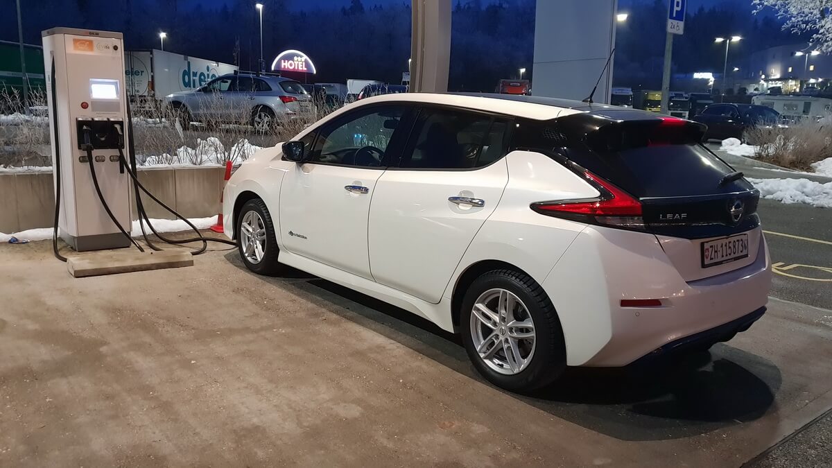

Alors j'ai pris la carte RFID ChargeNow de la BMW et ça a en effet fonctionné au Grauholz, suis en train de charger ! Victoire !
Bon, j'aurais été bézef si un autre Leafer avait eu la même idée bizarre que moi. Il y a une borne.
L'autonomie est assez tragique, surtout par les températures froides.
En roulant normalement sur autoroute, accélérations écodrive, respect strict des limitations de vitesse, et utilisation du chauffage quand je me gèle vraiment trop les pieds, j'arrive aux autonomies max projetées suivantes:
- 59km par 5degC: 226.9 km (ZH-NW)
- 79km par 0-2degC: 202.6km (NW-ZRH)
- 79km par -1 à -2degC: 192.7km (ZRH-NW, trajet inverse)
et ce matin HW-BE par -3degC: 181.3km, mais pas le même trajet et quelques gradients un peu plus prononcés.
Je suis arrivé à Berne avec 36% après 116 km, et les ralentissements habituels sur l'A1 donc une vitesse moyenne vraiment pépère.
La charge sous ChaDeMo est moins pire que je pensais. Suis arrivé avec une batterie "chaude" (de son utilisation), la charge a démarré à 44 kW, puis rapidement baissé à 39, 34kW ... la fin de charge se finit en asymptote, comme toujours.
Ca reste stressant et lent. Encore une vraie profession de foi.
