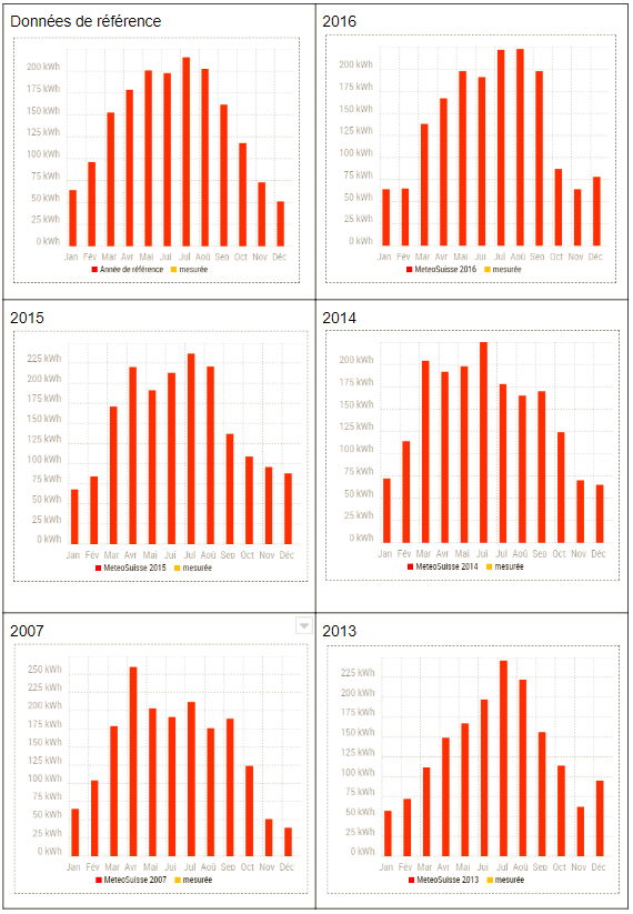

Selon les données de suisseenergie, la dynamique de production solaire peut être d'un facteur 10 entre en mois de décembre maussade et un mois de printemps. Et on ne consomme pas en moyenne. On consomme quand on bascule l'interrupteur.
