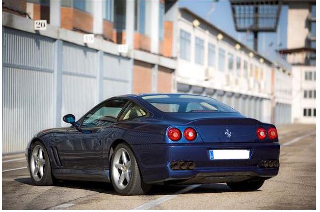

Message par Avgas » 11 janv. 2012 16:00
Un copain possède une 550 Maranello avec le kit WSR (suspension plus basse, baquets, arceau arrière et échappements avec 3 sorties) qui a la particularité d'avoir le volant rouge: l'auto est bleue (pozzi ou Tdf) avec intérieur beige. Elle est telle que sortie d'usine sauf que le jeu de valises bordeaux manque à l'appel.
Apparemment le volant rouge serait réservé aux autos commandées ou destinnées aux pilotes et ex-pilotes de F1. Est-ce quelqu'un en saurait quelque chose de plus.
Il parait également que cette auto a figuré dans un test du magazine Evo (UK) sur l'achat d'une GT avec volant à gauche.

échappements avec 3 sorties? Jamais entendu cela à part chez Koenig, tu as des photos?
Re: Ferrari F550 Maranello vs 575 M
Message par Avgas » 19 janv. 2012 19:51
Effectivement ce sont des Koenig inox mais qui ont été montés en origine.

pascalt a écrit :échappements avec 3 sorties? Jamais entendu cela à part chez Koenig, tu as des photos?
Sans doute c'est cette 550 Ferrari 550 FIORANO HANDLING PACKAGE
pascalt
Messages : 272
Inscription : 31 janv. 2008 08:47
Message par pascalt » 20 janv. 2012 12:13
Merci, couleur extérieur superbe! Intérieur magnifique, mais alors le volant rouge et la série d'échappements.. Horrible
