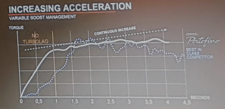

Messages : 44310
Ferrari 488 Pista: couple maxi
Message par ze_shark » 26 févr. 2018 07:55
Je crois que j'ai trouvé l'explication: ça pourrait venir de ce qu'ils appellent le Variable Boost Management.
Afin de conserver le caractère organique d'un atmo et le crescendo de couple, ils revendiquent une progression continue du couple sur la plage de régime (ici pour la Portofino, mais l'objectif est le même sur la 488):
Pitch entendu personnellement lors d'une présentation de Ferrari où j'ai pris la photo de ce graphique.
A noter que l'abscisse est le temps, pas le régime, mais lors de la mise en charge, l'un va avec l'autre, avec un facteur homothétique selon les rapports.
Donc je spécule qu'ils régulent la pression de suralimentation et que, sur les intermédiaires, le couple maxi n'est atteint qu'à un régime élevé sur les intermédiaires. Si ils donnaient le régime de couple maxi sur les intermédiaires, le moteur passerait sur le papier pour insupportablement pointu en comparaison avec la concurrence. Donc ils donnent la valeur de régime de couple maxi sur le septième rapport où il n'est plus question de sensation d'accélération, mais de pure revendication technique.
Ceci dit, ça ne veut pas dire qu'il n'y a pas non plus de limitation de couple sur les premiers rapports pour éviter de faire du méchoui de cardans, e-diff ou autre.

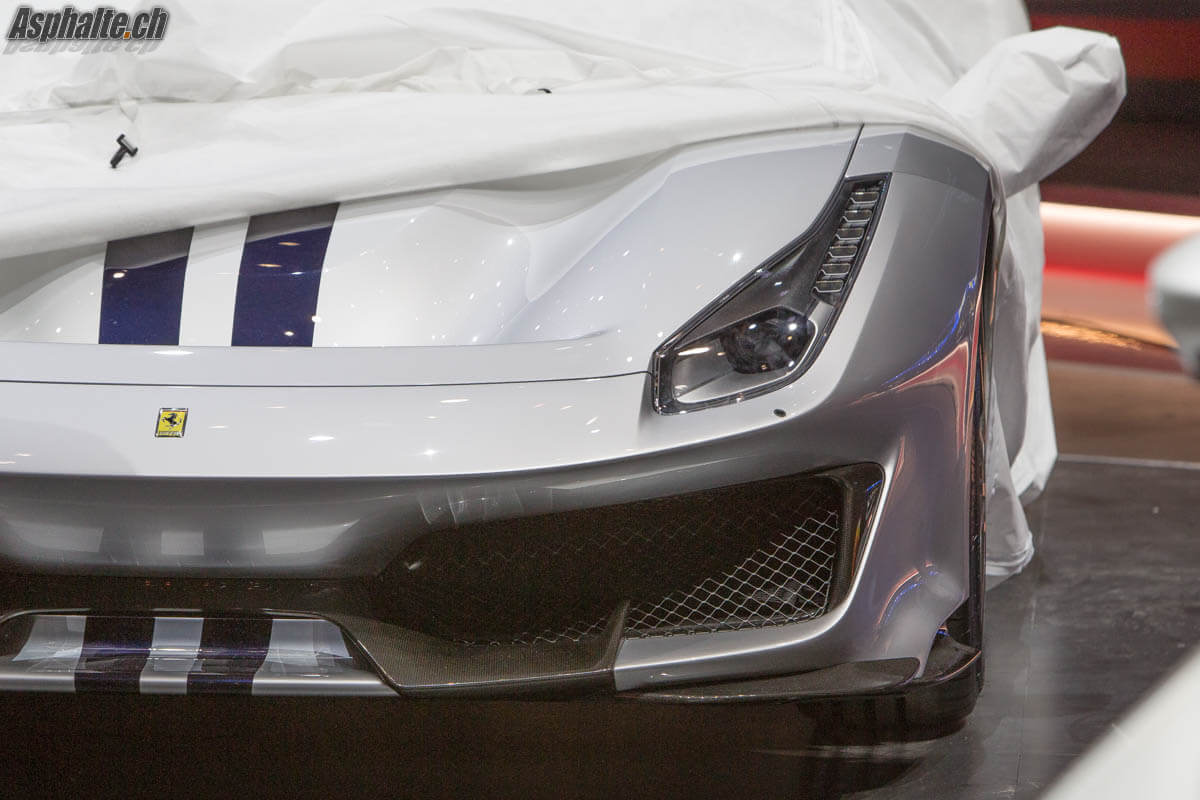

Message par ze_shark » 05 mars 2018 14:21
Les deux 488 Pista ... camouflées.ImageImage

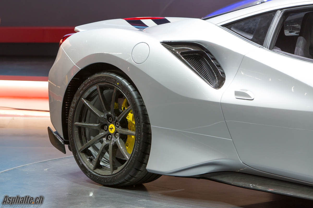

Message par ze_shark » 05 mars 2018 17:28
Quelques premiers angles de la 488 Pista Argento sur le stand Ferrari au salon de Genève 2018. La voiture est équipée des jantes en carbone.
