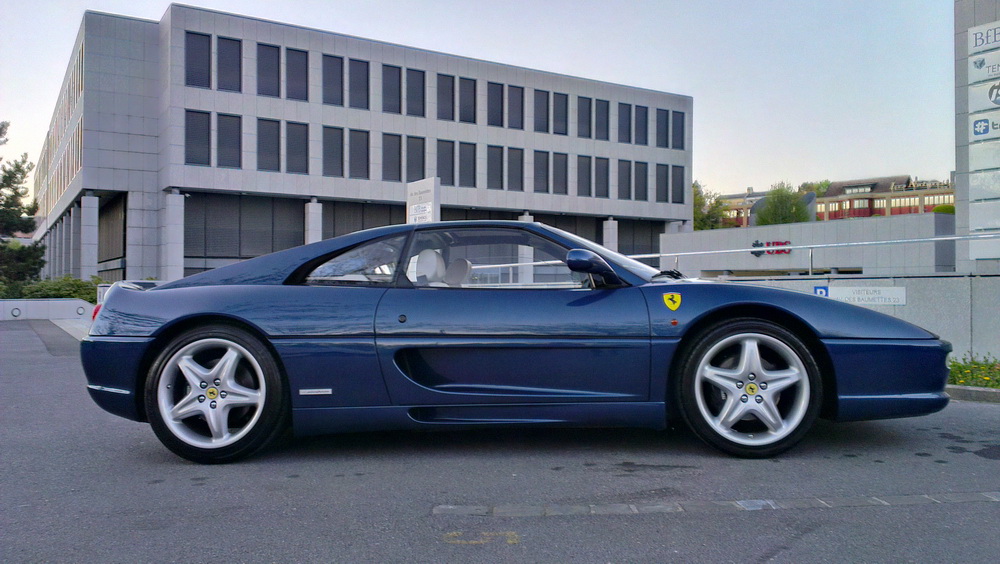

La 355 est passée entre les mains expertes de Vlad, résultat époustouflant. Vlad avec déjà fait ma 550, et ici encore, je suis bluffé. Le vernis retrouve une profondeur et un brillant fantastiques, la cire est douce au toucher, et les détails, mamma mia ! Le detailing est vraiment un art sous-estimé sous nos longitudes. Et en plus, mieux c'est fait, plus ça dure !
En attendant des photos qui rendent justice au travail:

Fantastique, elle est neuve!

les F355 sont vraiment superbes !

Vraiment un superbe résultat, elle semble en effet comme neuve!
Assurément une des premières choses que l'on fera sur notre prochaine voiture achetée d'occasion > une bonne séance de detailling pour lui rendre une belle apparence.

Ce combo de couleur... 8)
