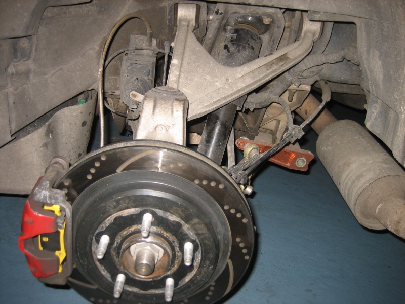

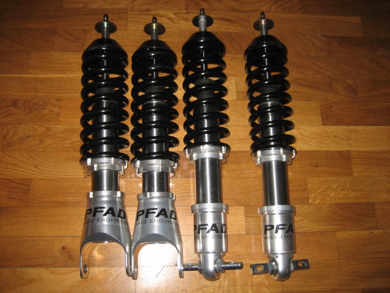

Mister B. a écrit :Les coil over ce sont des combinés filtés.
En fait j'avais les suspensions pilotées sur ma C5, j'ai a peut pres tout testé sur ma C5 à titre pédagogique. (suspension pilotées, lames ZR1, amortos bilstein, barre antiroulis de base, C5 Z06, C6 Z51, hotchkiss, pfadt).
Pour info les coil over pfadt de C5 sont les meme modele que pour C6 et C6 Z06. (pour que ca vous interresse un peu plus).
Vous savez que les corvettes ont les lames à titre de ressort.
C'est du composite, c'est tres bien (la preuve : les perfs au ring de la C6 Z06 et la ZR1) ... mais c'est assez désagréable parfois :
vous avez jamais remarqué que l'amortos transmet des infos et des vibraisons a l'amortos opposé ?
Les combinés filté sont indépendant à chaque roue (il y a toujours la barre AR bien sur).
Les pfadts sont reglables (en hauteur pour le look) : la compression du ressort et le dumping (fermeté). c'est D-E-M-O-N-I-A-Q-U-E.
Je donne pas cher en courbe de la peau d'une C6 Z06 abaissé d'1cm contre une C5 avec coil over (qui a pourtant un chassis beaucoup moins abouti).
Personnellement je vous conseille le changement (ca et la barre AR qui va avec). C'est VRAIMENT le jour et la nuit.
avant :
apres :
La preuve, sur cette video la C6 LS2 (405cv) est équipée de coil over à 1:02 sur la video. Avec ses pneus de route elle est dans les roues d'une GT3 en slicks.
