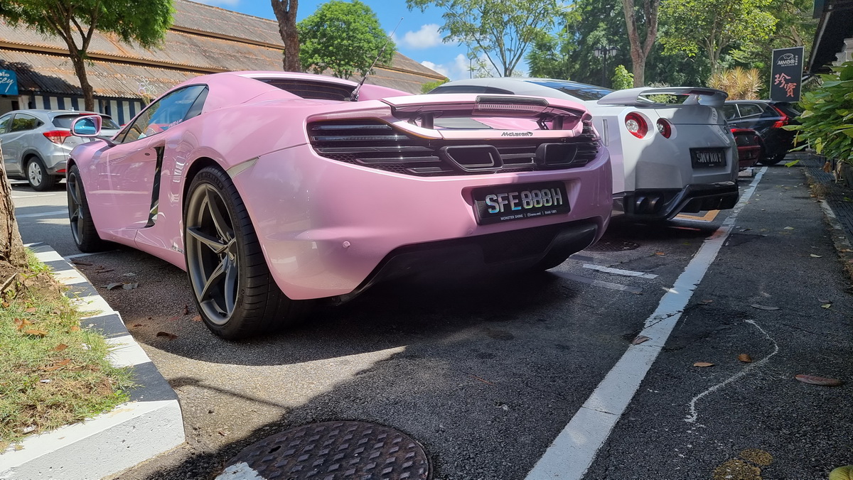

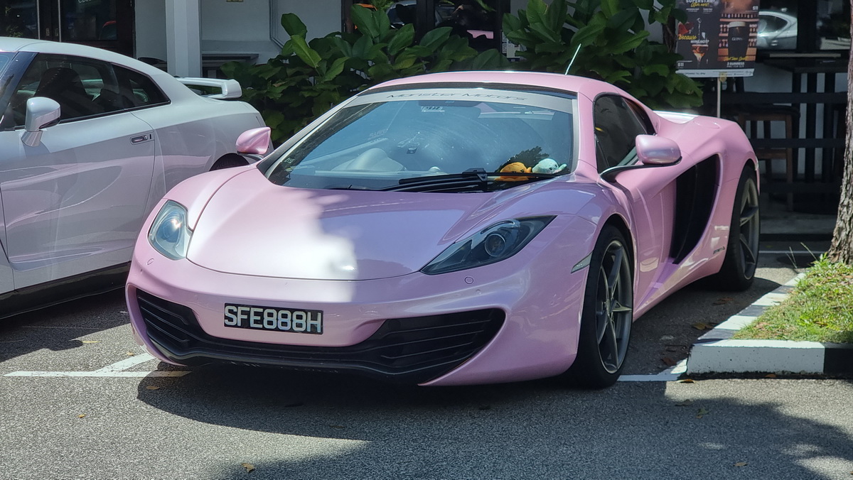

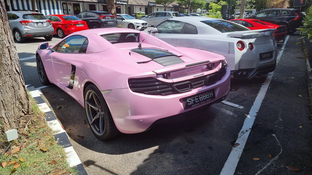

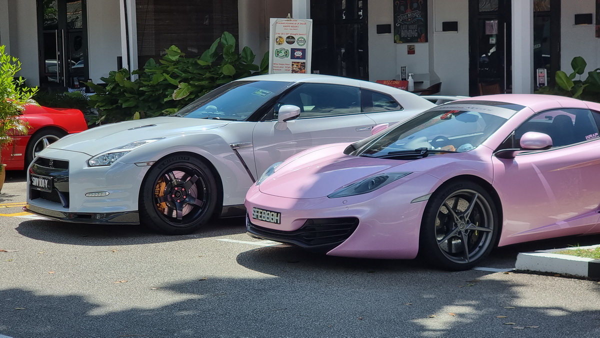

Une 12C Spider base jaune wrapée rose pale, avec un embrayage caractériel et un bruit de tractopelle, et une dame/demoiselle au volant.
