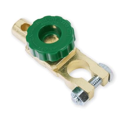

Sinon, je suis tombé en panne il y a 1h.. et je tiens à la partager car c'est vraiment une énorme connerie que je ne connaissais pas. Et pourtant dieu sait si je m'intéresse à mes bagnoles depuis que j'ai 18 ans, et que j'ai des voitures "de saison"...
Ceci est une cochonnerie. Il s'agit d'une pièce qui permet de couper la connexion batterie sans dévisser la cosse.
Il existe 2 pièces.. une à 100 CHF qui est bien. Et une qui est 20.- chez Jumbo et qui est de la merde.
Le problème c'est que la pièce de basse qualité coupe le contact batterie pour un rien. Je ne connaissais pas ce système.
L'excellent Monsieur du TCS a réglé le problème en 3 minutes.
(C'est là que tu es content d'avoir le TCS..)
Donc, amis conducteurs, si votre véhicule est armé de cette cochonnerie, à bon entendeur..
Sinon autre info intéressante, quand une Porsche n'a plus d'alimentation, les coffres ne s'ouvrent plus, bloquant l'accès à la batterie.
Il existe donc une cosse à l'intérieur du véhicule sur laquelle se brancher pour rétablir l'alimentation, et ainsi ouvrir le coffre pour accéder à la batterie. C'est intelligent!
