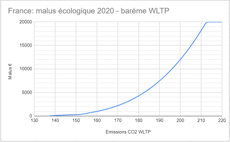

France: malus à 20K€ WLTP
Message par ze_shark » 17 déc. 2019 07:57
- 20'000€ de plafond à 185g/km NEDC
- puis 20'000€ de plafond à 213g/km WLTP
https://www.lesechos.fr/industrie-servi ... ls-1156935

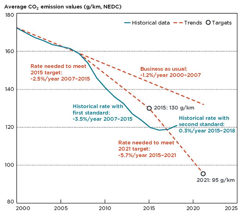

Emissions de CO2 en Europe: la trajectoire
Message par ze_shark » 23 déc. 2019 18:08
Où l'on voit comment les 130g/km ont été une partie plaisir, jusqu'à ce que la ruée sur les SUVs inverse la tendance.
Ne pas perdre de vue que les 130/95g/km ne sont que des valeurs cibles pour le poids moyen. Ceux qui sont en-dessous ont des cibles un peu plus basses. Ceux qui sont en-dessus ont des cibles un peu plus élevées. Exemple avec la Suisse où Renault est à 89g, Honda à 87.4g/km.
