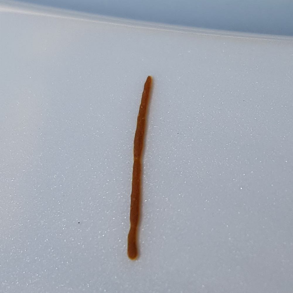

Sâlissures longilignes sur carrosserie
Message par ze_shark » 23 avr. 2017 15:16
J'ai retrouvé ma voiture constellée de ces trucs.
10mm de long, la plupart du temps longiligne mais pas toujours, trop gros pour un insecte, trop petit pour un oiseau, collant (faut insister au lavage à pression). Pas parqué sous un arbre donc origine végétale improbable. Qu'est-ce ?

Re: Comment enlever des tâches de rouille sur la peinture ?
Message par Philippe47 » 24 avr. 2017 05:03
Chiure d'abeilles à mon avis à mon avis
