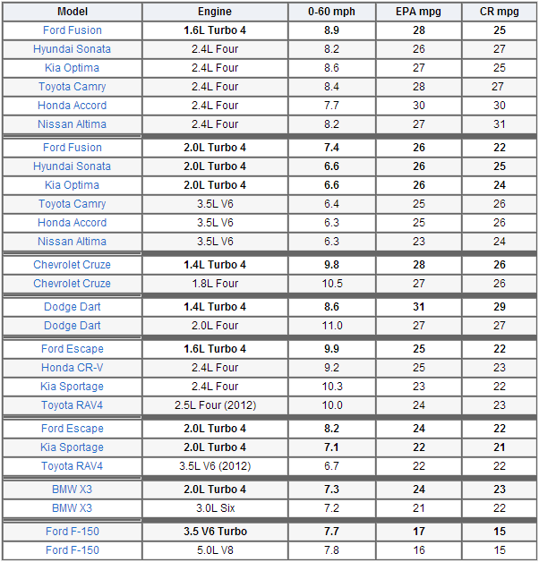

Léger, cette vidéo de consumer reports.
Parler de consommation sans parler du contexte et de la méthode de mesure n'a pas de sens.
En l'occurrence, Consumer Reports fait référence à la différence entre les valeurs EPA, et leur propre protocole de mesure:
Fuel economy
We perform our own fuel-economy tests, independent of the government's often-quoted EPA figures and the manufacturers' claims. Using a precise fuel-flow measuring device spliced into the fuel line, we run three separate circuits. One is on a public highway at a steady 65 mph. That circuit is run in both directions to counteract any wind effect. A second is a stop-and-go simulated city-driving test done at our track. The third is a 150-mile "one-day trip" using several drivers taking turns around a 30-mile loop of public roads that include a highway section, secondary roads, and rural byways. CR's overall fuel-economy numbers are derived from those three fuel consumption tests.
Ca parait détaillé, mais c'est en fait assez flou. Dans lequel ou lesquels des trois tests est-ce que les moteurs turbo-compressés consomment plus que leurs équivalents ?
Leur tableau ne donne que l'agrégé, pas le détail:
Sur la base de ce tableau, il est vrai que le résultat semble assez peu convaincant.
Pour convertir:
30 mpg US = 7.84L/100km
25 mpg US = 9.41L/100km
20 mpg US = 11.76L/100km
15 mpg US = 15.7 L/100km
A mon sens, le downsizing diminue la conso plancher et récompense ainsi l'éco drive, mais si on exploite la puissance (exécution d'un travail en un minimum de temps), l'écart va s'amenuiser. Le downsizing ne rend pas l'essence plus énergétique. Ce qu'il y a d'étonnant, c'est que les valeurs de CR sont vraiment basses pour les gros moteurs. 26mpg en Camry ou Accord 3.5L V6 ? Chapeau, je ne sais pas comment ils font. C'est peut-être là la bulle, les consos sur les moteurs atmos sont étonnamment faibles.

Suis d'accord avec toi, shark. Il falloir attendre comment ces moteurs se comportent sur la durée, mais je ne vois pas de raison particulière pour laquelle ils devraient tenir moins longtemps. Je suis relativement convaincu que rien ne va changer à ce niveau, un moteur bien conçu tiendra longtemps, un mal conçu va rendre l'âme plus vite. Pour ma part, je trouve le concept du downsizing bien. Ca permet d'économiser du carburant sur les trajets normaux tout en disposant de moteurs assez péchus.
