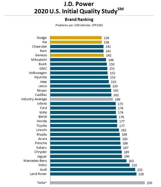

Message par ze_shark » 24 juin 2020 22:37
Probablement plus de la qualité que de la fiabilité (défauts dans les premiers 90 jours):
Tesla a toujours refusé de participer, mais JDPower a collecté suffisamment de données dans d'autres pour calculer un score:
“Unlike other manufacturers, Tesla doesn’t grant us permission to survey its owners in 15 states where it is required,” said Doug Betts, president of the automotive division at J.D. Power. “However, we were able to collect a large enough sample of surveys from owners in the other 35 states and, from that base, we calculated Tesla’s score.”
Rien de bien brillant chez les constructeurs traditionnels.
Messages : 3120
Re: Stats de fiabilité
Message par your momo » 25 juin 2020 06:45
En même temps pour ce genre de state, plus le véhicule est complexe plus y a de chance qu'il y aille au moins un truc sur lequel râler.
Les marques du hauts font sutout des véhicules basics...

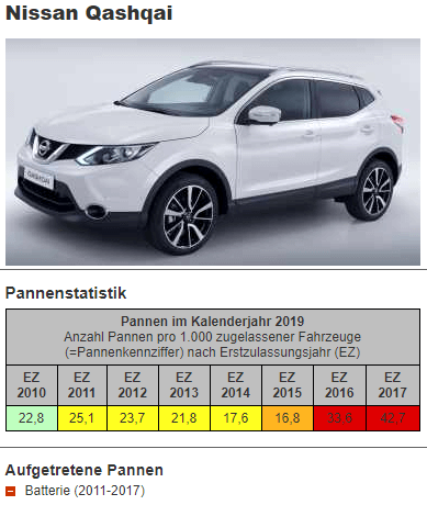

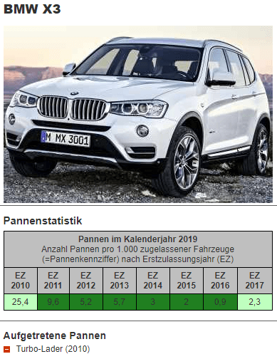

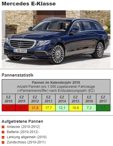

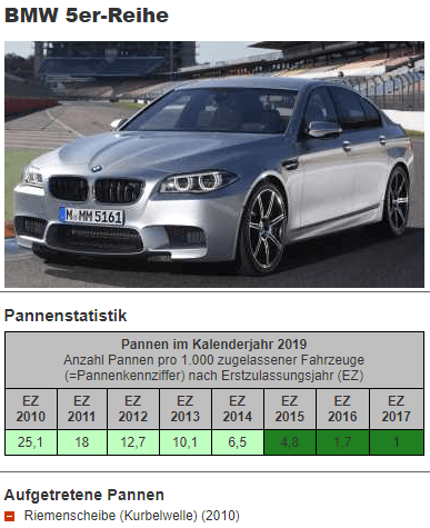

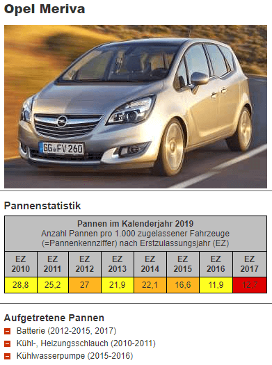

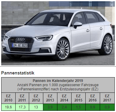

Statistiques ADAC 2020
Message par ze_shark » 28 juin 2020 07:51
Les statistiques de panne de l'ADAC 2020: 3'756'226 de vrais pannes en 2019 ayant nécessité l'intervention d'un patrouilleur.
https://www.adac.de/rund-ums-fahrzeug/u ... statistik/
Un échantillon illustratif qui montre que le taux de pannes - celles qui laissent en rade au bord de la route - n'est pas vraiment corrélé avec la classe du véhicule.
Image Image Image Image Image Image
Messages : 2590
Message par asylum » 28 juin 2020 10:35
