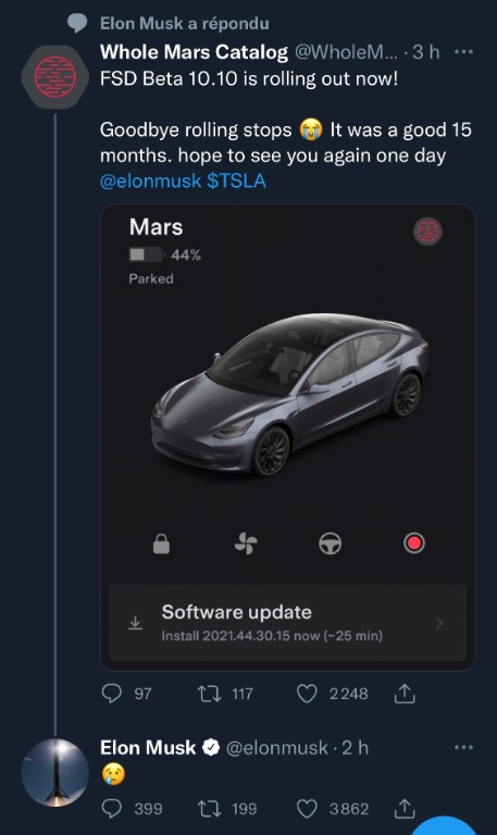

Message par LaRascasse » 11 févr. 2022 13:56
