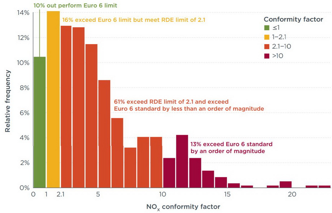

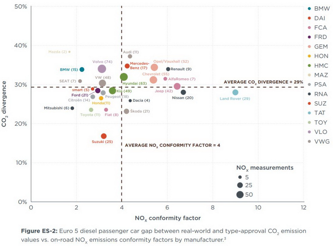

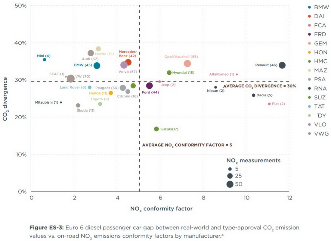

L'ICCT, par qui le dieselgate arriva historiquement, publie une étude sur les émissions de CO2 et de NOx de véhicules diesel, se concentrant sur la différence entre les émissions mesurées et celles tolérées par les nouvelles mesures RDE mises en application au 1.9.2017.
Ils ont compilé les mesures de 541 voitures Euro 5 et Euro 6 repreésentant 145 des modèles les plus populaires en Europe. En préambule, il y a (au moins) deux aspects problématiques dans cette étude: la source de résultats est un patchwork provenant de 9 organismes d'état différents avec des protocoles de mesures qui ne sont pas identiques. Ensuite, le discours anti-diesel a des relents démagogiques. Comme on l'a vu avec les tests de l'ADAC, les résultats sur les moteurs à essence sont bizarres pour ne pas dire problématiques. Et ça n'arrange personne, donc on n'en dit rien.
La distribution des résultats:
Les déviations des véhicules Euro 5 en émissions de CO2 et de NOx. La divergence au niveau du CO2 est consistante avec la nature du protocole NEDC.
Et celles des véhicules Euro 6:
