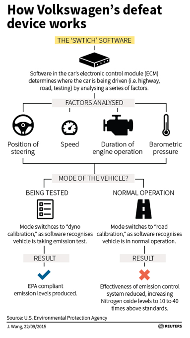

Concernant cette histoire voici quelques infos glanées sur le web
- le moteur EA189 concerné semble exister en deux versions 1.4l et 2.0l
- le moyen utilisé pour détecter le mode de test serait basé sur la différence de vitesse entre les roues avant et arrière si cela se confirme, ça voudrait dire que les modèles 4 roues motrices, si ils existent, ne pourraient pas remplir la norme
- la norme américaine requiert 40 mg/miles, la norme Euro 5 était de 180 mg/km, Euro 6 80 mg/km
- il semble beaucoup plus difficile d'atteindre les normes avec un petit moteur diesel qu'avec une plus grosse cylindrée, ce qui expliquerait pourquoi le X5 avec son 3l passerait la norme
- Le contrat de Martin Winterkorn est à l'agenda du board meeting du groupe VW le 25 septembre (ceci était le cas avant le scandale), il devrait être renouvelé pour 3 ans. Il parait clair que ce ne sera pas le cas, VW va devoir remplacer son CEO plus tôt que prévu, mais pour une personne de 68 ans le succession plan devait de toute manière être déjà discuté.
Si la méthode de détection du mode de test est bien celle indiquée ci-dessus il semblerait que ce ne soit pas possible de le faire par le groupe de développement des moteurs uniquement, il parait évident que ça ne puisse se faire qu'au niveau de la voiture elle même, et donc que la responsabilité devrait être plus haut dans la hiérarchie. Par example ça peut vouloir dire que les modèle 4x4 ne sont pas au catalogue aux USA.

Sur les bancs de puissance avec le Haldex, le couple du train arrière peut se débrancher pour les remaps. Ils ne feraient pas la même chose ?

L'explication de Reuters:
Serais surpris si tous ces paramètres ne sont pas disponibles au niveau de l'ECU. Mais une chose est sûre, ce n'est pas Winterkorn qui a écrit le code lui-même, ni lui qui est allé dire à un ingénieur firmware de rajouter quelques lignes de code.
