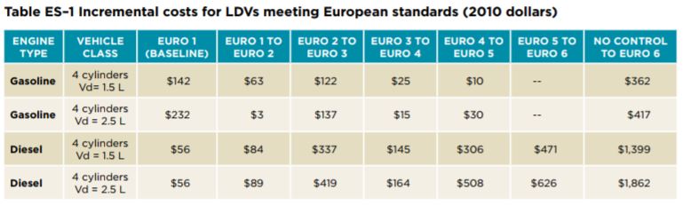

Alors voici un tableau de l'ICCT (datant de 2012) des coûts de dépollution des moteurs au fil des normes:
Les différences cumulées et incrémentales sont énormes entre essence et diesel.
Le tableau montre bien le coeur du problème: la SCR est un surcoût très significatif et plombe encore plus ce qui est déjà un problème pour les diesels en général, et les petits diesels en particulier: une techno chère (injecteurs, poids, épaisseurs des parois du bloc) qui ne vaut l'os que parce qu'elle abaisse les quotas d'émissions de flotte.
Il y a un stade où le consommateur fait le bilan de coût avec l'essence (sur des petites autos la différence de conso en valeur absolue est faible) et peut faire le choix entre différentes offres.

Pour moi, il y a 2 choses très différentes: cela fait très longtemps que le diesel est une hérésie pour les citadines en termes de rentabilité économique. Et ca a été montré à de nombreuses reprises sur Asphalte avec le calcul du break even entre les 2 solutions. Pourtant, le diesel continuait de se vendre pour les petits rouleurs et l'hypothèse la plus probable est selon moi le fait que le consommateur préfère payer cher une bonne fois pour toutes (prix d'achat élevé) puis derrière avoir l'impression de ne plus rien payer (prix du km au quotidien plus faible). Il y a aussi la réputation de fiabilité des diesels, assez surfaite depuis le common rail, qui a les reins solides. Donc si le critère de choix de l'acheteur de diesel citadin était uniquement la pertinence économique, cela fait longtemps que les constructeurs auraient du cesser le diesel sur les citadines. Or, il continuait de s'en vendre en bonne quantité, malgré cette absence de rentabilité.
Après avoir regardé l'histoire de Boolean, effectivement, la 208 bluehdi dispose d'un FAP et d'une SCR pour un tarif de 22400EUR et 120 CH (16700 EUR neuve en passant par un mandataire en version 100 CH apparemment). Ok, c'est presque le prix d'une A1 TDI ou d'une Mini Cooper D selon l'article trouvé. Mais ca montre qu'on peut avoir économiquement parlant une SCR dans les gammes de prix des citadines diesel classiques, ce qui éloigne l'argument du cout du podium des raisons de l'absence de montage de SCR sur les citadines.

Ok, l'exemple Peugeot est arrangeant, mais va voir chez Renault.fr si ils offrent encore la Clio en diesel.
Les chiffres sont là et assez éloquents, la dépollution d'un turbodiesel coûte 1000€ de plus que la catalysation d'un turbo essence, ce qui est massif pour la catégorie.
Peut-être que Peugeot a fait le calcul qu'avec le mix de leur flotte, ils ont intérêt à continuer à subsidiser du BlueHDI120ch pour le maintenir à portée tarifaire d'un THP 165, mais ça ne semble pas être la direction prise par la plupart.
