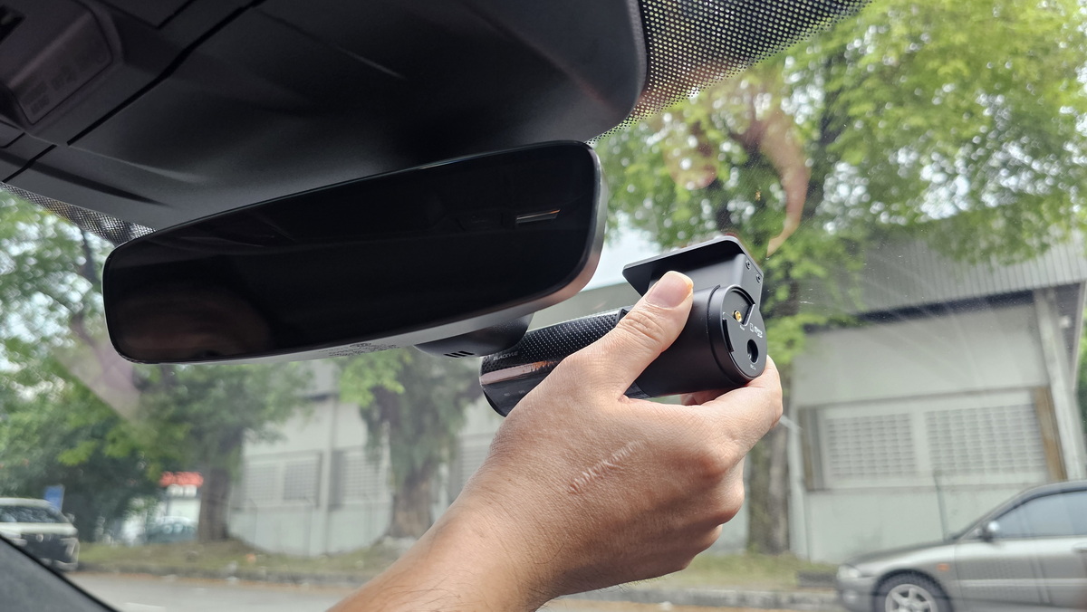

Message par ze_shark » 27 mai 2025 03:33
J'ai réservé l'installation d'une Blackue 970X 2CH LTE avec batterie dans la foulée de la livraison de ma voiture, mais en voulant installer l'app hier soir, j'ai remarqué que les reviews (de la version 4) de l'app Android sont absolument atroces. Il y a une version 4.07 toute fraiche (16 Mai) mais ils partent de loin.
Il faut faire le tri entre les irrascibles du business model (faut désormais avoir un compte car ils font la promotion de leurs fonctions cloud (dont la base est gratuite) et ceux pour qui la connection ne fonctionne tout simplement pas.
Blackvue passe pour être un des leaders est leur solution est élégante. Si elle fonctionne ?
Messages : 44236
Re: Dashcams
Message par ze_shark » 08 juin 2025 01:45
J'ai finalement abandonné l'installation de la Blackvue 970X LTE.
J'ai demandé une démo détaillée et ils ont fini par arriver à faire fonctionner le bidule via LTE avec l'appli sur mon smartphone. Une de mes craintes était la vague de problème de connection avec la v4 de l'app, mais la version v4.07 semble ok.
Mais c'est ensuite que j'ai pris peur.
La 970X LTE est ENORME. Un vrai tromblon. Et il n'y a pas 20 possibilités pour l'installer autour du rétro.
Puis le cablage. Il y a trois cables à faire courir sur le long de la voiture.
Fuse box => batterie sous le coffre.
Batterie => 970X à l'avant.
970X => caméra arrière (coax).
Ca fait beaucoup à faire passer par mon ciel de toit en sportex tout neuf.
Une solution aurait pu être d'abandonner la solution parc (donc batterie et LTE) et se concentrer sur l'enregistrement en conduite.
La 970X Plus est un peu plus petite que la LTE.
Ma crainte première est de me prendre un jour un optimiste en mobilette qui remonte les files à donf au milieu des voitures arrêtées. Unité plus petite, et seulement deux cables à tirer (fuse box => rétro, rétro => vitre arrière). Mais il faut malgré tout se mettre à installer cette quincaillerie ...
