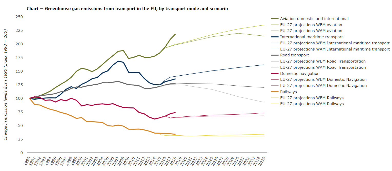

Pour rappel, les émissions de CO2 issues des transports continuent à augmenter, y compris transports routiers qui représentaient 71% des émissions du secteur de transport en 2018.
L'explosion du trafic aérien low cost est complètement intenable, mais visiblement, du moins en Suisse, c'est encore trop compliqué à comprendre.

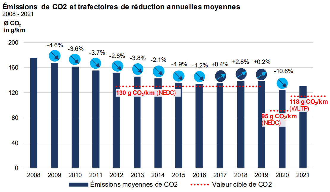

La valeur annuelle moyenne d’émissions du parc de véhicules neufs est passée de 175 g de CO2/km à environ 123,6 g de CO2/km entre 2008 et 2020 (soit une baisse totale de quelque 29,5%). En raison du renforcement de la valeur cible en 2020, les valeurs moyennes d’émissions de CO2 d’environ 138,1 g de CO2/km en 2019 ont diminué de 10,5% à 123,6 g de CO2/km. La baisse annuelle moyenne pour la période de 2008 à 2019 est de 2,6%.
123.6 g/km contre une cible de 95 ...

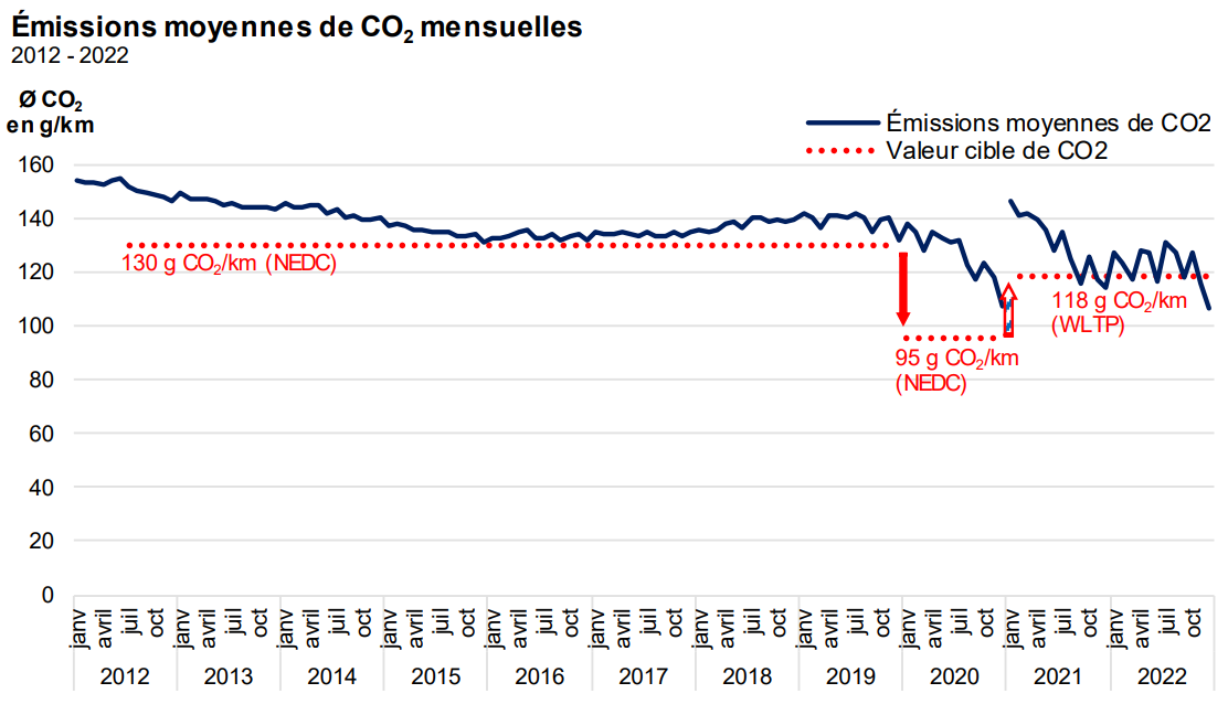

Message par ze_shark » 02 juil. 2022 10:37
Les émissions moyennes ont augmenté mais le passage au protocole WLTP fait qu'on compare des pommes et des poires. La moyenne est 11.8g au-dessus de la cible 2021 de 118g/km.

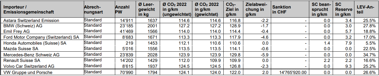

Message par ze_shark » 01 juil. 2023 06:59
Résultats 2022: 16.44m de sanctions CO2 perçues, dont 89.8% ont été payés par le groupe VW/Porsche pour avoir dépasse sa cible de 2 grammes. Ca leur a coûté 208 CHF en moyenne par voiture immatriculée.
Résumé pour les grands acteurs:
La dernière colonne indique le pourcentage des immatriculations sous les 50g/km.
En 2022, les émissions moyennes de CO2 de toutes les voitures de tourisme neuves étaient de 120,9g de CO2/km, soit environ 9g de moins que l’année précédente.
