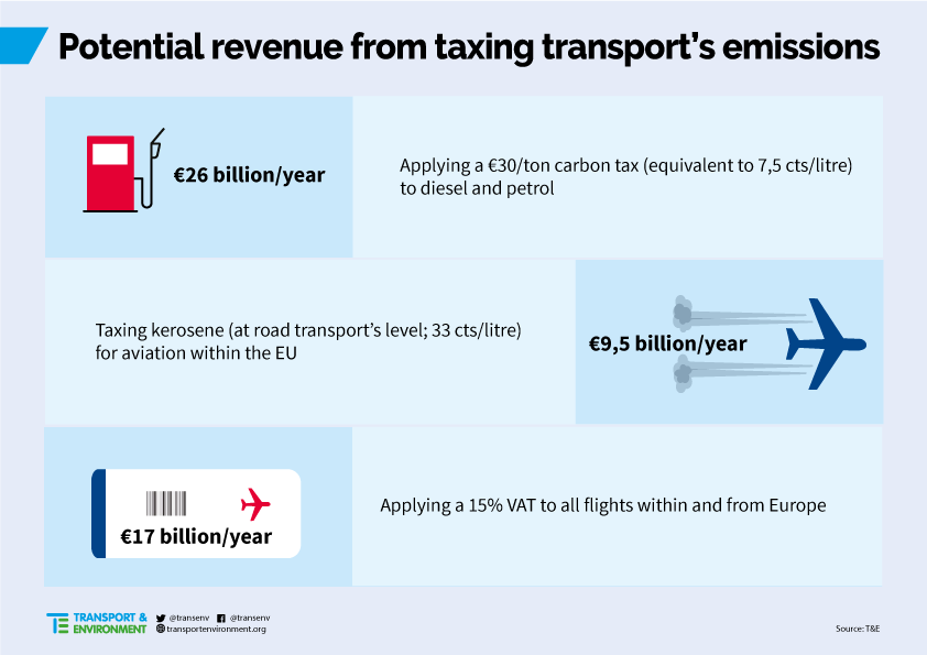

Taxe verte européenne
Message par ze_shark » 23 févr. 2018 12:14
Propositions en faveur d'une taxe européenne verte sur les carburants et l'aviation 1) qui vole avec des carburants détaxés 2) fournit des services qui ne sont pas soumis à la TVA.
Les sommes en jeu seraient significatives:
Mais comme trop souvent, le problème de la fiscalité est l'imputation. Taxer le trafic de surface et aérien pour financer des efforts précis semble pertinent. L'utiliser pour boucher un trou dans le budget général de l'UE manque complètement la cible à mon avis.
Les émissions du trafic aérien sont d'environ 240g/passager-kilomètre, mais on prend surtout l'avion pour aller beaucoup plus loin qu'en voiture.
Le citoyen lambda parcourt peut-être 15'000 km par an en voiture, mais un transatlantique par an et un ou deux sauts de puce régionaux font facilement doubler ce chiffre. Et on ne parle même pas de la minorité de plus gros voyageurs.

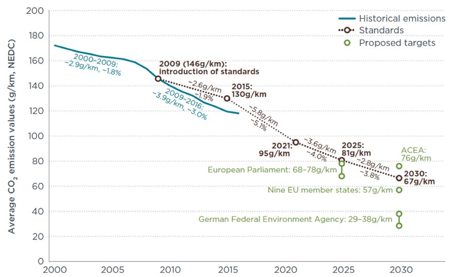

Emissions de CO2: historique et futures cibles 2025-2030
Message par ze_shark » 23 juin 2018 07:32
95 g/km pour 2021 est acté (reste un flou en Suisse sur le lissage), mais pour 2025 et 2030, les paris sont ouverts.
ACEA est le lobby industriel, et donc forcément le plus conservateur.
On va vivre en 10 ans une réduction de la consommation moyenne de carburant d'un facteur 2 (au moins) par rapport à aujourd'hui.

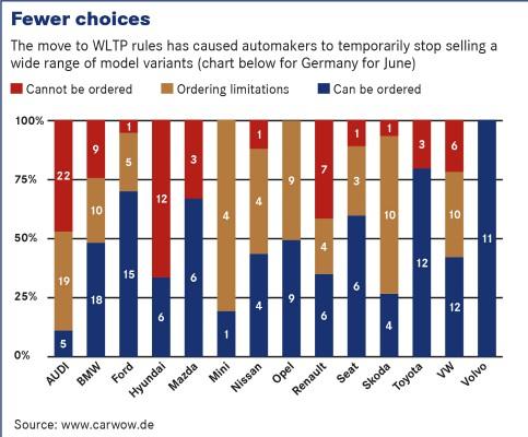

WLTP & RDE: interruptions
Message par ze_shark » 09 août 2018 21:24
Des nouvelles du front.
http://europe.autonews.com/article/2018 ... /180809791
nono
Messages : 1740
Re: Taxe CO2 en 2012
Message par nono » 10 août 2018 06:33
La vache, à croire que Volvo s'y était déjà préparé...
http://www.flatswiss.ch
Message par Yvan » 14 août 2018 09:04
Et chez Audi....
Je comprends mieux les délais RS3...
Messages : 6545
Message par bence » 14 août 2018 14:26
Un ami vient d'acheter une Volvo XC40, il voulait une essence, délai 14 mois, diesel? 4 semaines... Il y a donc probablement un certain flou dans l'interprétation de disponible ou non.
