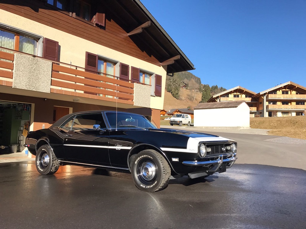

Je n'ai malheureusement que cette photo que j'avais vite faite avant de la ranger dans le garage pour l'hiver et quelques travaux dessus.
Il s'agit d'une Camaro SS de 1968, moteur 350ci, 295 chevaux, boîte manuelle 4 rapports. Une matching numbers 100% d'origine. 3 propriétaires sur ces quasi 50 ans d'existence, restaurée en 2008, elle affiche aujourd'hui 29'000 miles seulement.
Je vous ferai d'autres photos dès les beaux jours :lol:

Mutorcs
Messages : 2028
Re: Importation des USA
Message par Mutorcs » 25 janv. 2017 09:11
J'adore !!!
Message par blake_ch » 25 janv. 2017 10:43
Splendide!
juliencor
Messages : 4222
Localisation : Blonay
Message par juliencor » 25 janv. 2017 11:00
Félicitations, magnifique voiture!
McLaren GT 2020
Mercedes G63 2013
Mini Countryman Cooper S 2018
Bentley Arnage T 2005
Saab 9-3 cabriolet 2002
Messages : 5847
Message par Huntox » 25 janv. 2017 11:17
Suis fan, bravo ! :D
Messages : 45123
Message par ze_shark » 25 janv. 2017 11:31
Superbe.
Messages : 5176
Message par boboracingteam » 25 janv. 2017 11:51
Oui elle est top !
Messages : 2688
Message par rbk » 25 janv. 2017 12:09
Superbe cette Camaro, elle semble être vraiment en bon état.
