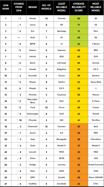

Les statistiques de Consumer Reports pour 2017 :
En plus lisible : https://www.consumerreports.org/car-rel ... -stack-up/

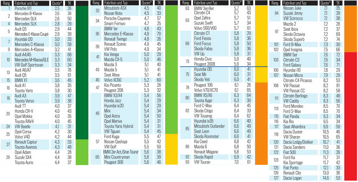

Fiabilité: TüV Report 2019
Message par ze_shark » 11 nov. 2018 16:50
Le TüV a publié son rapport de fiabilité pour 2019.
Le tableau pour les voitures qui ont 2-3 ans. TK signifie le kilométrage moyen des voitures inspectées.
Ce n'est pas une statistique de pannes, comme l'ADAC, mais une statistique de défauts d'inspection technique grâves réalisée sur 8.8 millions de voitures.
La barre représente le taux de défauts moyen pour la tranche d'âge.
Le résumé complet inclut d'autres tables pour les voitures de 4-5 ans, 6-7 ansm 8-9 ans, 10-11 ans.
La Porsche 911 est en tête dans toutes les classes d'âge.

Re: Stats de fiabilité
Message par Hanse » 11 nov. 2018 17:12
Comment expliquer une telle différence entre des voitures "cousines", comme l'Audi A3 (3.9, vert foncé), la VW Golf (5.5, jaune), la Seat Leon (6.6, orange) et la Skoda Octavia (7.2, orange), qui partagent les mêmes châssis, moteurs, transmissions et autres organes et équipements?
Message par Mutorcs » 11 nov. 2018 17:13
Je sais pas que la stat n'est pas du tout faite sur les mêmes critères, mais c'est quand même dingue la différence avec les résultats de whatcar qui viennent de sortir (UK).
Message par ze_shark » 11 nov. 2018 18:07
Hanse a écrit : ↑
11 nov. 2018 17:12
Je ne sais pas. Est-ce que ces défauts grâves sont liés au moteur ou à la boîte, ou à des périphériques qui n'ont rien à voir (freins, roulement, manchons, silents-blocs, durites, etc ... ? Est-ce que Skoda utilise des composants de la même qualité qu'Audi ou VW ?
Est-ce qu'il y a des différences démographiques dans le soin pris par les propriétaires (difficile à croire pour les résultats à 2-3 ans) ?
La première phrase donne la réponse: what car sonde les gens, TüV compile les résultats d'inspections techniques conduites par leurs techniciens.
Le fait que les résultats soient différents ne me surprend pas.
Messages : 45103
Stats de fiabilité: différences VW/Audi/Seat/Skoda
Message par ze_shark » 16 nov. 2018 14:02
Reçu le cahier de 194 pages. Ca ferait maousse pour un PDF.
Audi A3 8V: tout est vert, sauf les pièces du système de freinage, surtout les disques de freins.
Golf VII: disques de freins encore pires que les A3, mais s'y ajoutent des problèmes prématurés de manchons de cardans et d'amortisseurs.
Leon 5F: pas de problèmes de disques de freins reportés, mais les mêmes problèmes d'amortisseurs. Des problèmes prématurés d'optiques de phares avant défectueuses aussi.
Skoda Octavia 5E: la pire des 4 pour les amortisseurs, problèmes de freins et de phares aussi.
Commentaires ci-dessus basés sur les résultats d'inspections à 2-3 ans. Les sources de problèmes s'élargissent après. Les contrastes aux changements de génération sont assez marqués.
Donc selon les résultats du TüV, les modèles se distinguent dans les périphériques et les composants. Il me semble plausible que, selon la marque, la nature (et le coût) des composants diffèrent, même si le tronc commun MQB/Motorisations/Transmissions reste le même. Ce qui tord le cou à la notion qu'Audi vend une Seat avec quatre anneaux sur le hayon.
Si vous avez d'autres questions sur des modèles particuliers ...
