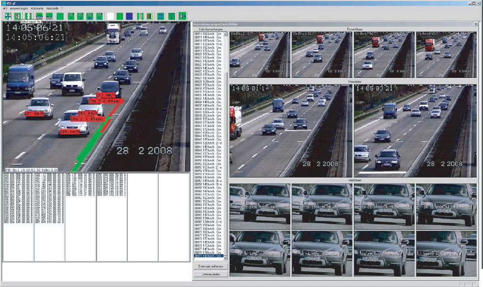

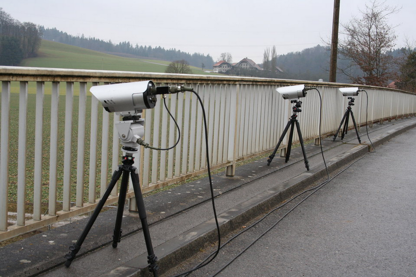

La police cantonale de Berne a fait l'acquisition en 2011 d'un système de mesure de distance de sécurité dénommé VKS3.1 et conçu par la société allemande Vidit Systems. En Suisse, le système est distribué par la société Bredar.
Le système se base sur un enregistrement vidéo depuis un point dominant (un pont) et la prise de repères sur des marquages au sol:

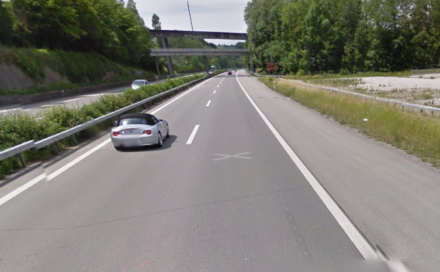

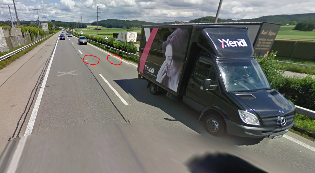

Pour permettre la mesure, des marques au sol sont nécessaires et repérables. Il en existe à plusieurs endroits:
- Autoroute A1, entre Kirchberg et Schönbühl en direction de Berne, viaduc de Mattstetten, en vue du bâtiment de Galenica:
- Autoroute A1, Berne-Morat, avant la sortie Kerzers, à la hauteur de la nouvelle aire de repos:
Les marquages au sol sont frais.
- Semi-Autoroute H10 Gampelen-Ins
- Autoroute A6 Schönbühl-Bienne à Münchenbuchsee
Le flux du trafic est surveillé au moyen d'une caméra fixe (d'infraction) sur une distance allant jusqu'à un demi-kilomètre. Deux autres caméras identifient le conducteur, le véhicule et les plaques d'immatriculation. La caméra d'infraction identifie la distance entre les véhicules. Est déterminante au plan légal, la distance entre les points de contact des roues arrières du véhicule de devant et ceux des roues avant du véhicule qui suit ; la distance clarifiée est convertie par le système en une distance temporelle entre les véhicules. Deux mesures sont effectuées par cas pour identifier un acte punissable. Entre les deux, il doit y avoir une distance minimale de 50 mètres. La valeur la plus élevée est toujours prise en considération lors de l'évaluation et arrondie au dixième de seconde supérieur. Le système de contrôle de trafic VKS 3.1 permet donc un calcul facile et rapide des distances entre les véhicules ainsi que leur vitesse sur une distance de 300 à 500 mètres ; les infractions sont constatées au moyen d'analyses vidéo.

Je ne le sais pas, mais un indice est les marques blanches sur la piste de droite, deux gros pavés d'au moins 30x30cm suivis de deux plus petits 50m plus loin, avant un pont. Ce n'est pas le seul moyen, mais c'est le plus fréquent. Elles sont par exemple visibles des deux côtés du pont à la hauteur de Schönbühl/Urtenen, près du bâtiment Galenica. Impossible de les manquer.
