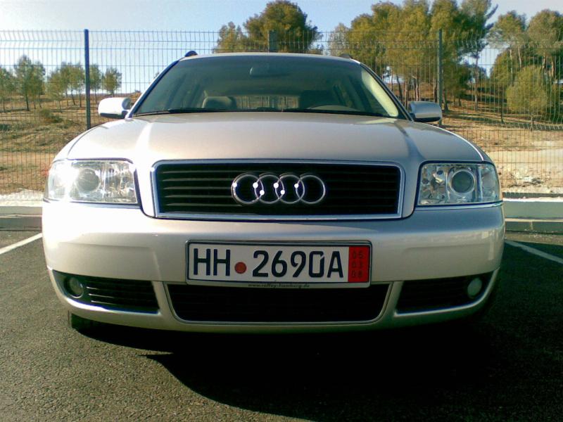

4c) Les plaques provisoires allemandes "rouges" sont INTERDITES sur sol italien et vous risquez la confiscation du véhicule et une maxi amende car vous roulez sans plaques valables!!!

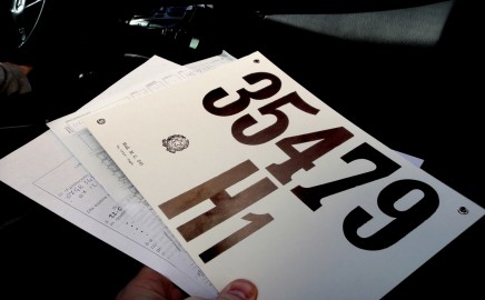

4d) La solution idéale: la plaque provisoire italienne en carton. Il n'y en a qu'une seule à mettre à l'arrière de la voiture et le coût est d'environ EUR70. Il faut la demander là-aussi au bureau des autos italien (PRA) et elle a une validité de 5-8 jours. Dans mon cas, le vendeur a tout fait (il a besoin d'une copie de votre permis de conduire + l'itinéraire emprunté). C'est 100% légal. Seul problème, il n y a pas d'assurance et il vous faut trouver un assureur suisse disposé à vous assurer en RC (et casco si besoin) avec des plaques italiennes. Allianz me l'a fait sans problème (avec le numéro de châssis et numéro provisoire), mais c'est aussi mon assureur. Je sais que la majorité des assurances ne le font pas, peut-être que la Zurich le fait. Je vous laisse voir. A noter que deux feuilles accompagnent ces plaques (sorte de permis de circulation provisoire).

4) Plaque en carton provisoire italienne avec les feuillets servant de permis de circulation (fourni par le vendeur)
