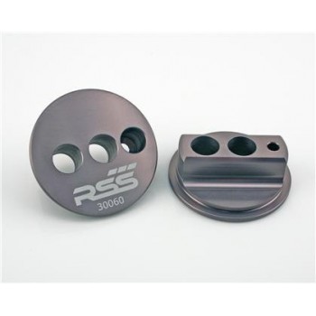

Pour avoir plus d'auto-centrage, il faut augmenter les angles de chasse. Pour se faire plusieurs solutions:
1. Remplacer les silentblocs des bras de suspension inférieurs et en mettre des réglables.
Il y a les modèles comme sur GT3 : http://www.fvd.de/de/fr/Porsche-0/-/-/- ... shore.html
Et des modèles plus racing:
2. Mettre des tirants de chasse réglables
