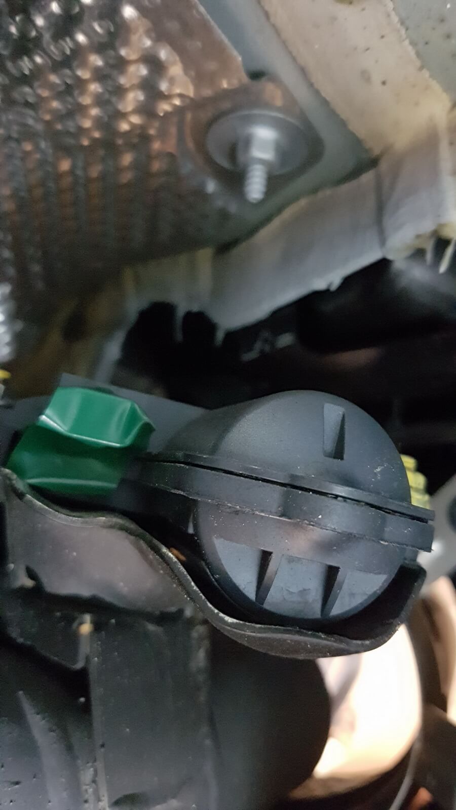

Je n'ai pas réussi à brancher les Valve Delete sur les prises existantes soit en entrée de raccord de valve, soit sur la prise fixée sur le coté de l'aile.
Les Valves Delete sont des prises femelles qui refusent de s'emboiter sur les prises d'origine.
Y a t'il un autre emplacement ou alors je n'ai pas reçu le bon modèle pour le pack performance ?
Messages : 45104
Re: Audi RS6 (C7)
Message par ze_shark » 06 juin 2018 19:16
Non, tu débranches le cable de la valve solidaire de la marmitte, tu connectes le valve delete au cable que tu viens de déconnecter, et tu couvres le connecteur de la valve laissé nu avec de la toile isolante.
Selon ta photo, je ne suis pas sûr de comprendre quel câble tu essayes de débrancher.
Ca ressemble à ça (côté valve):
Igor
Messages : 1588
Re: Audi RS6 (C7)
Message par Igor » 06 juin 2018 21:51
je n'ai pas essayé coté câble mais coté marmite la ou tu as mis le scotch, ça ne risquait pas de rentrer :oops:
Mais en fait si on débranche le câble sans mettre le valve delete ça doit marcher aussi, sauf que ça doit allumer un code défaut.
Le valve delete ne sert qu'à simuler la connexion :)
La photo montre l'autre extrémité du câble qui abouti à un boitier fixé dans l'aile, comme tu avais dit de chercher à l'avant de la marmite, j'ai pensé à cette connexion :wink:
