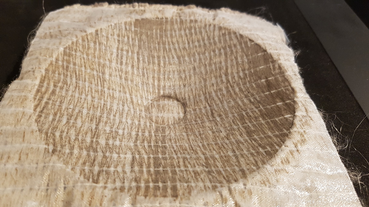

En ce qui concerne Focal, j'ai discuté avec un de leurs ingénieurs, ils avaient un team présent.
C'est de la jolie came en termes de réalisation. Aimants en néodyme massivement alégés, membrane en substrat de lin normand. Le tout est assemblé à St Etienne. C'est intéressant d'un point de vue manufacturing, mais je n'y ai pas consacré de temps, encore moins une écoute, comme le disent les audiophiles. Il y a deux tweeters à la base du pare-brise et un HP placé assez bas dans chaque porte.
Le gars de Focal m'a dit qu'ils font de l'aftermarket depuis un bail et de l'OEM depuis quelques temps, avec des percées seulement chez les français. Rien en Allemagne (ni en Chine d'ailleurs, j'ai posé la question).
La différence de poids total est importante (on arrive pas à 1100kg sans limer), mais la contribution n'est forcément pas aussi importante que les baquets Sabelt.
