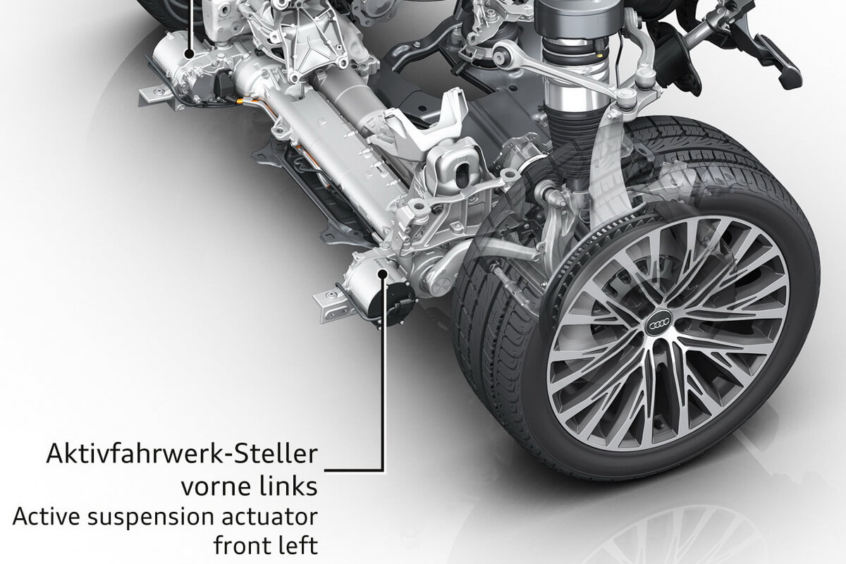

Message par ze_shark » 18 juil. 2019 18:18

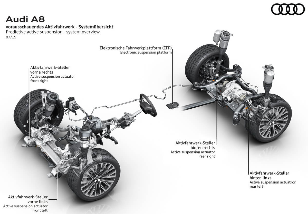

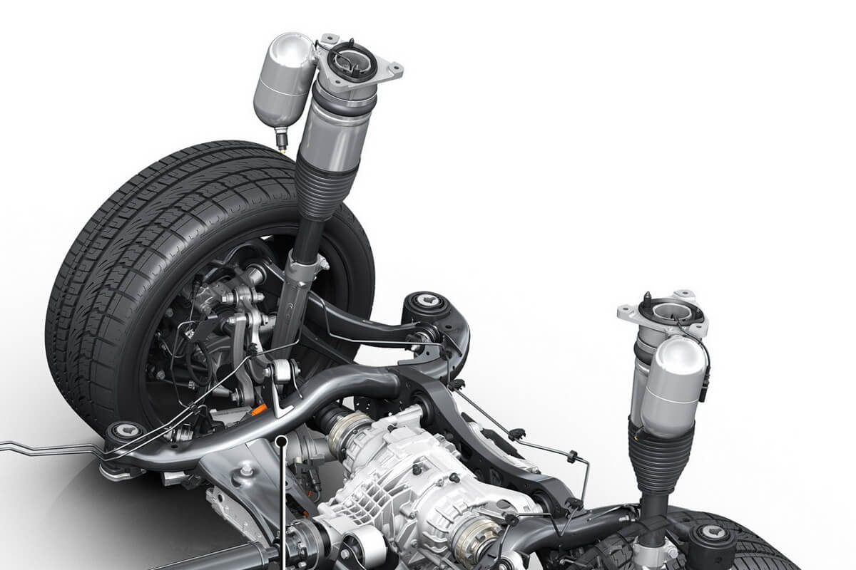

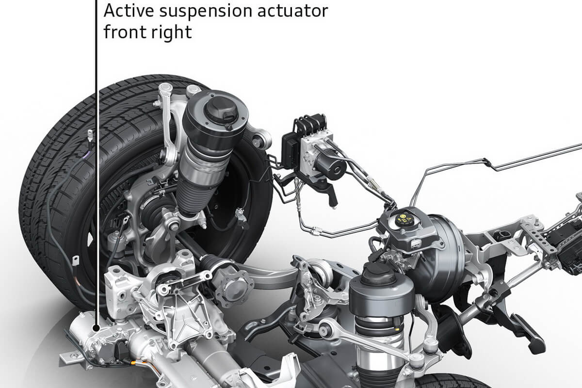

Audi communique plus de détails sur sa nouvelle suspension active, désormais également disponible en option sur les A8 3.0 TFSI pour CHF 7'090/€ 5'450.
Le système peut faire varier la hauteur de caisse indépendamment à chaque coin sur 85 mm en 5/10 de secondes.
Audi installe un moteur pour chaque roue, avec un réducteur harmonique qui multiple le couple par 200 pour atteindre 1100 Nm. Le système entraîne un bras qui pivote sur 20 degrés et agit sur la caisse par une biellette.
Le système est peu gourmand en énérgie, entre 10 et 200 watts, même si la consommation peut atteindre 6 kW en crête, mais le système peut également récupérer jusqu'à 3 kW de puissance en absorbant les mouvements inertiels de la caisse.
Bizarrement, Audi laisse un roulis résiduel de 2 degrés en mode dynamique sous 1G d'accélération latérale, et n'induit un roulis négatif (jusqu'à 3 degrés vers l'intérieur du virage) qu'en mode Comfort Plus, dans une plage de vitesse entre 80 et 130 km/h, avec jusqu'à 0.4G d'accélération latérale.
Le système est également utilisé pour lever la caisse lorsqu'on actionne la poignée d'une porte, et lorsque le système pre-sense 360 détecte un choc latéral imminent. Lever la caisse permet d'optimiser l'absorption d'énergie par les bas de caisse et mieux protéger les occupants.
