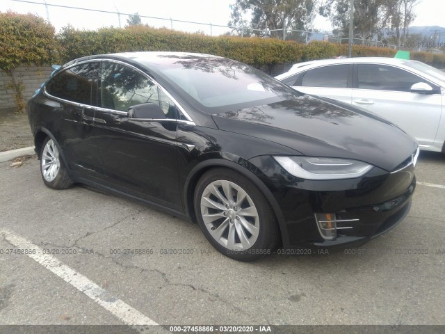

Message par ze_shark » 02 sept. 2020 11:41
Encore un combat perdu entre un bras de suspesion-fusible chatouilleux et, de toute évidence, un tuner de l'extrême.
Ou juste un consommable comme un autre ?
