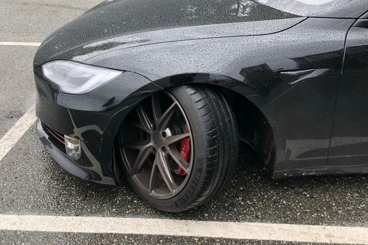

Message par vravolta » 23 sept. 2018 06:25
A verifier aussi si l'auto n'avait pas été modifiée à ce niveau par le proprio. En effet, la géométrie d'origine est telle que si on baisse l'auto ou dispose de la suspension pneumatique, en position basse, l'auto a un très gros carrossage négatif. Ceux que ca chagrine ont 2 options: tenter de se mettre tout a bout du réglage (mais visiblement, ca ne suffit pas et je ne sais pas si ca pourrait fragiliser la suspension (dépend de si c'est un excentrique ou des tiges filetées) ou alors monter des bras aftermarket plus longs qui existent mais précisent noir sur blanc qu'ils ne garantissent pas que ca tiendra.

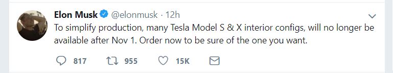

Messages : 45117
Interior no more
Message par ze_shark » 24 oct. 2018 15:42
Commandez, commandez, vite, vite, vite, car après il y aura plus.
Tellement de demande, vous vous rendez pas compte. C'est plus gérable.

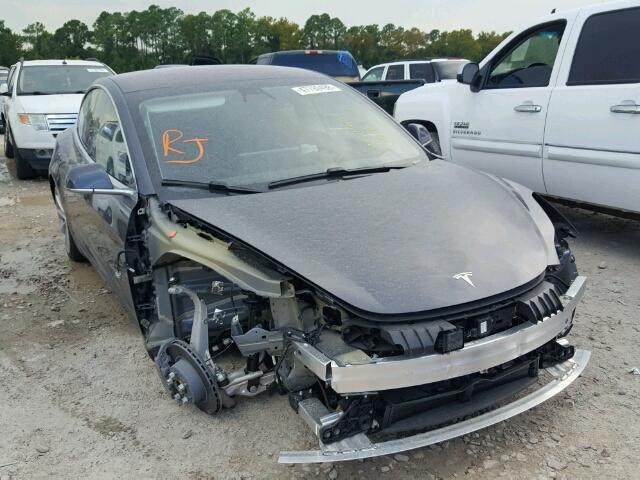

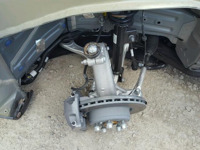

Re: Tesla Model S: rupture de bras de suspension
Message par ze_shark » 12 nov. 2018 12:11
17 sept. 2018 20:49
C'est arrivé en Norvège. Bras de suspension cassé net. Paraitrait que c'est pas si rare.
Essayez une recherche d'image google "Tesla whompy wheel"
Les rumeurs d'accidents grâves résultant de ruptures à plus haute vitesse sont invérifiables.
Sur Model 3, le bras de contrôle supérieur a été remplacé par une pièce en polymètre.
Ce qui peut donner ceci:

Re: Tesla Model S
Message par FR1486 » 16 nov. 2018 20:36
Scandaleux... c est pas une voiture de série, c est resté à l état de prototype !

Pour les triangles en polymère qui pètent, ca j'avoue que pour moi c'est anormal de faire des pièces de suspension en plastique. Je le signalais à l'époque de ma RS4 et ses biellettes de BAR qui devenaient consommables, je pense que c'est tout aussi indécent sur les triangles de la Model 3. Après, pour les ruptures de triangles, il serait intéressant de connaitre les vraies conditions. Mais bon, mon ex RS4 avait bien voilé 12 roues d'origine ce qui n'est pas non plus très glorieux et il semblerait que les suspensions souffrent bcp sur ces autos performantes et lourdes. Y'a pas de miracle...

Message par ze_shark » 18 nov. 2018 21:10
Sauf que là, c'est une pièce de sécurité. Imagine les conséquences si ça ne lâche pas en passant une marche de sortie de parking, mais sur autoroute. Bras de direction, bras de guidage arrière. Une jante qui se voile, ça ne va pas tuer qqun. Ni d'ailleurs une attache de BAR.
Il y a plein de photos sur le web de Model S méchamment accidentés dont la cause est attribuée à ce genre de défaillance, mais c'est très difficile à vérifier. Il y a même un post assez fouillé sur medium à ce sujet, mais il est difficile de faire pleine confiance à la source et les références sont invérifiables.
