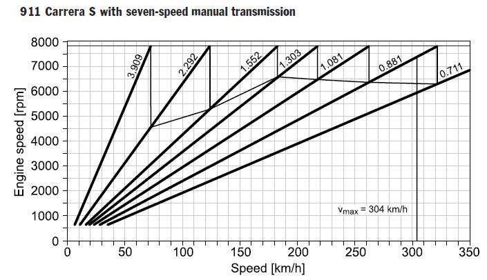

C'est l'explication qui ne tient absolument pas la route: la conso selon le cycle WLTP, donc les émissions, ça ne se fait pas en deuxième, ça se fait à des régimes misérables sur le plus haut rapport possible, pas en deuxième. En plus, les émissions CO2 sont à la ramasse, 249 g/km.
Il n'y a que deux explications possibles:
- une voiture fine de 420 chevaux capable d'atteindre 301 km/h, il n'y a pas 36'000 moyens de l'étager sur 6 rapports
- avec une moteur suralimenté et un couple maxi bas, tu peux te permettre de retomber relativement pas en régime entre deux rapports
- avec un moteur atmo dont le couple maxi n'est atteint qu'à 5000 t/min, ça réduite le champ des possibilités
- et enfin il y a la question des temps d'accélération: Porsche documente systématiquement le 0-100, 0-160 (100 mph) et le 0-200 km/h. Si tu ne veux pas perdre en accélération jusqu'à ces vitesses, il faut des premiers rapports longs et serrer ensuite.
L'étagement de la 991 Carrera S manuelle en 6+1: la deuxième tire également plus de 120 km/h. C'est inévitable.
Si vous avez une recette pour faire mieux ? Vous le voulez où le trou ? En 2 et 3 ? 3 et 4 ?

Si en passant les rapports au régime de puissance maxi, le suivant retombe au minimum au régime de couple maximum... la boite est correctement étagée.
Le pont doit normalement être étagé pour que la prise (rapport avec 1-1 de la boîte) atteigne la VMax au régime de puissance maxi.
C’est la théorie. Ensuite viennent les compromis liés à l’usage, à la pollution et au marketing.
Une première qui monte à 80 à 7500rpm, c’est long mais utilisable en montagne et une deuxième qui prend 130 à ce régime est correcte.
L’impression de longueur vient du couple. Il est bon mais pas pléthorique. Le perçu est « mou » en dessous de 4000 rpm.

Je le pense aussi. Le cas de la 718 Spyder en boîte manuelle est, je pense, un excellent exemple du paradoxe des autos qui ont des niveaux de performance aussi élevés: sur routes ouvertes, les accélérations pleines en exploitant toute la plage de régime disponible, mènent -trop- rapidement à des vitesses largement prohibées.
Cela peut entraîner des frustrations et des déceptions, alors que l'auto est en réalité irréprochable et homogène, comme l'est sans doute la 718 Spyder. C'est peut-être encore plus le cas sur des autos à moteurs atmosphériques, dont le couple est plus haut perché que sur un moteur compressé.
