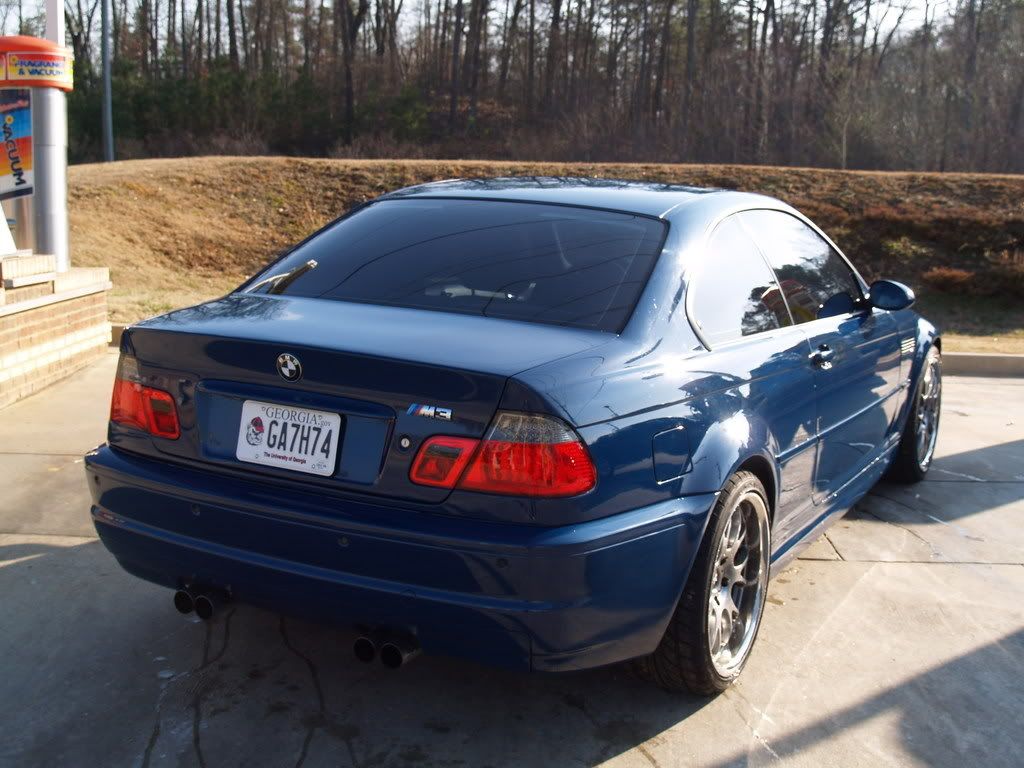

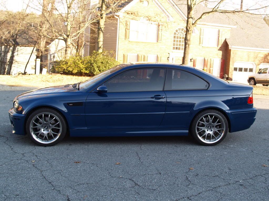

L'acheteur(maintenant devenu ami) qui m'avait acheté ma M3 en 2006 m'a envoyé quelques photos.Il n'y a rien touché elle est comme je l'ai vendue.Je voulais partager :D :cry: :cry:
