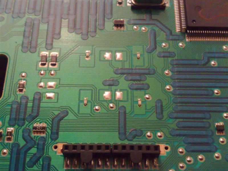

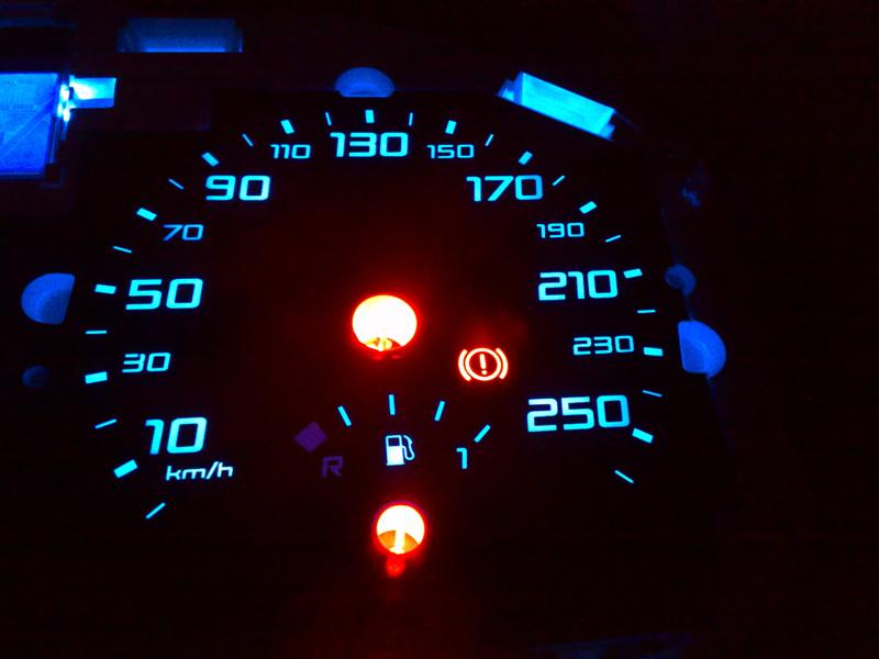

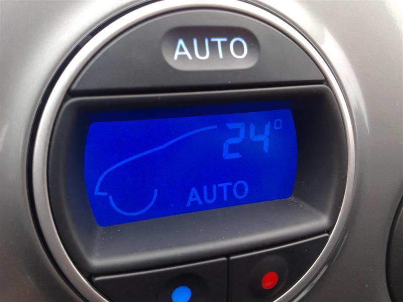

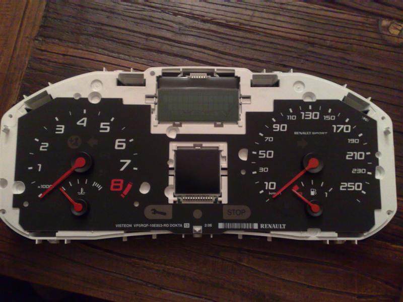

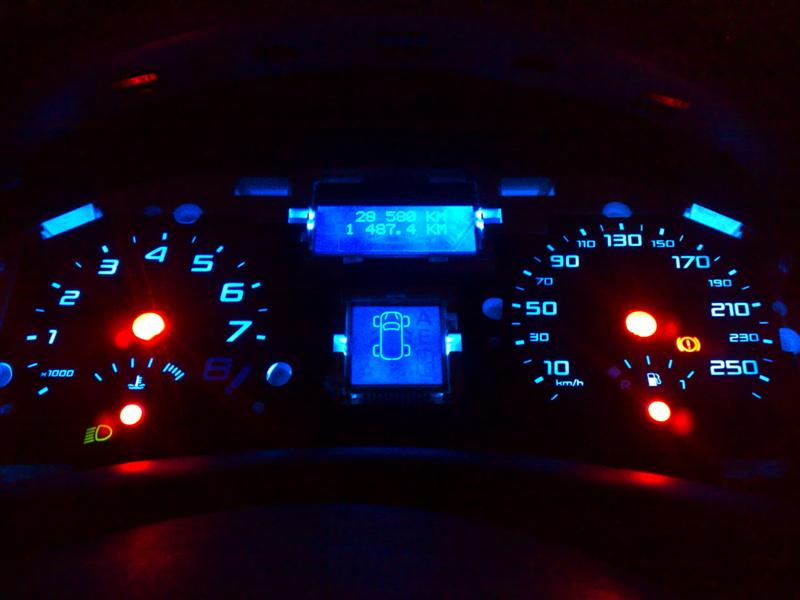

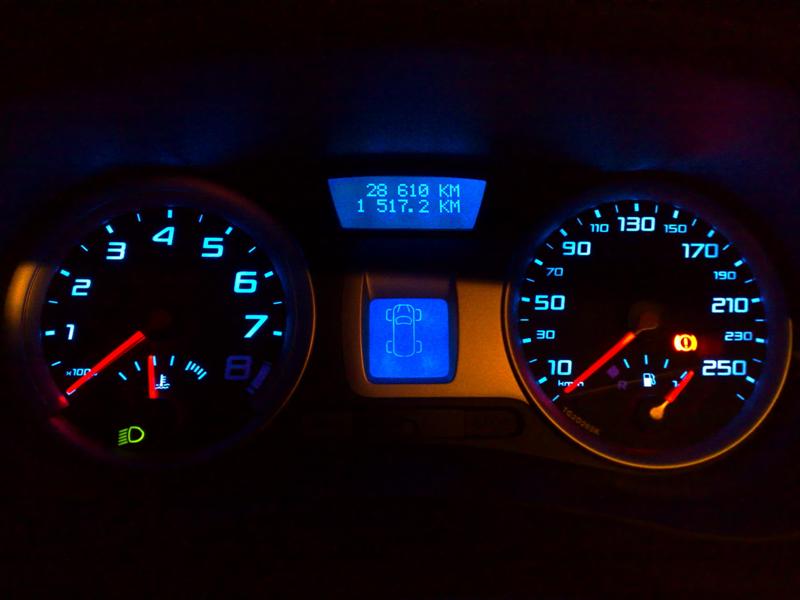

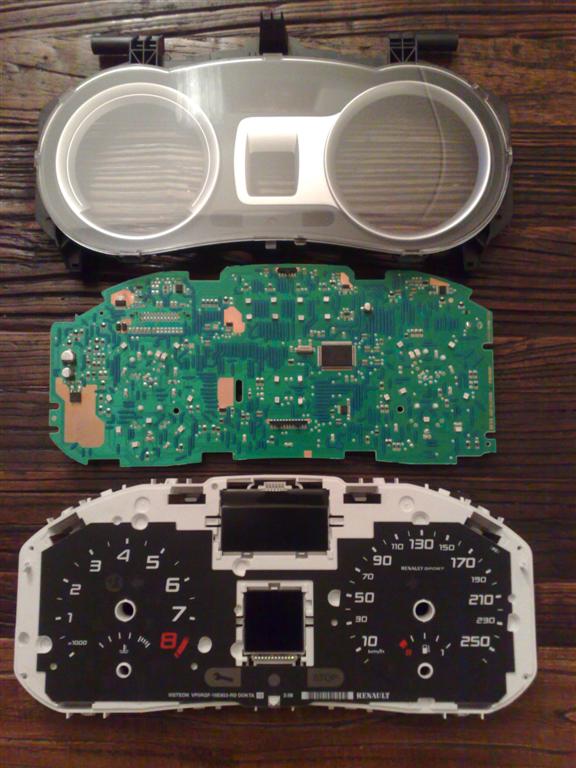

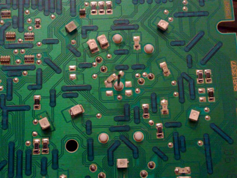

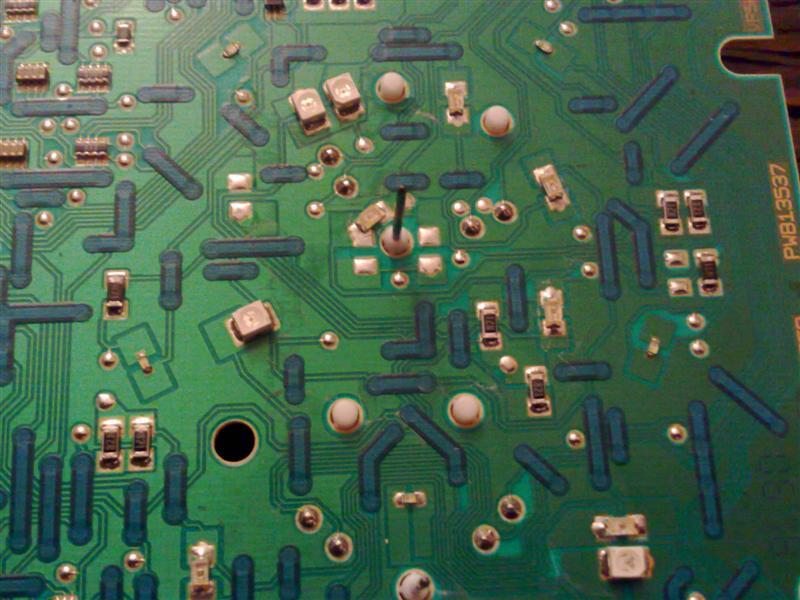

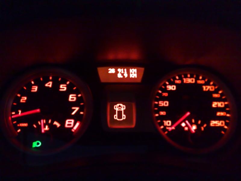

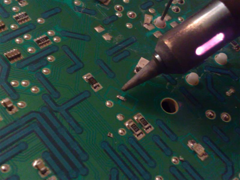

Alors voilà, je voulais égayer un peu l'intérieur de ma Clio, j'ai procédé de deux manières:
- Une petite touche de Carbone
- Virer cet éclairage orange que je n'aimais pas du tout!
Le premier était assez simple, j'ai acheté de l'autocollan vinylet façon Carbone, c'est vraiment très ressemblant! J'ai posé ça sur les deux baguettes latérale du tableau de bord... Discret, ça pourrait être d'origine...
Pas encore de photos, pas assez de lumière pour voir les reflets, je posterais ça bientôt...
Concernant la deuxième modifs, beeeeeeeeaucoup plus de boulot: remplacement des leds oranges par des bleues pour le compteur, la clim et l'horloge centrale...
Avant:

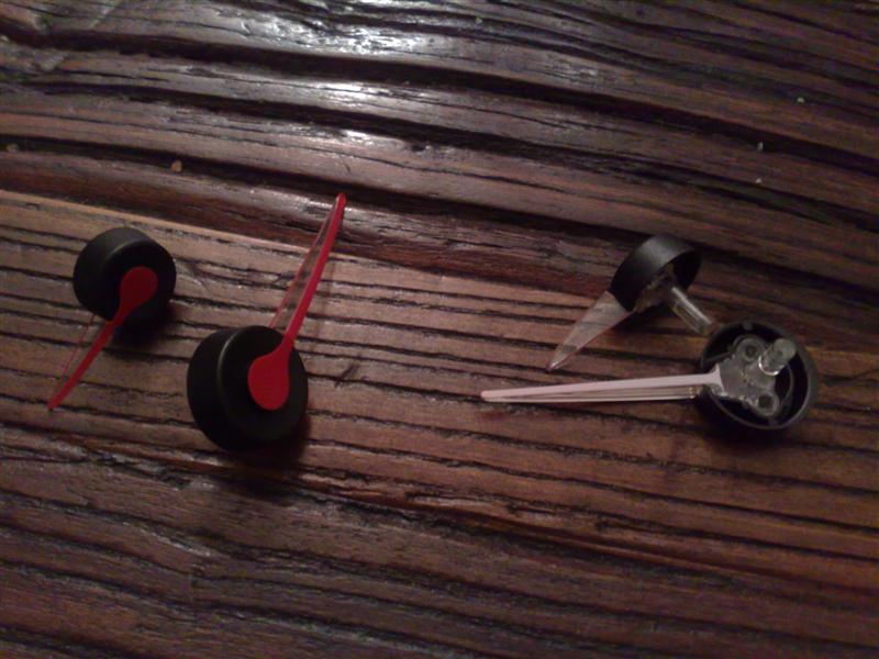

Démontage et remplacement des LEDS:
Retirer les aiguilles n'est pas une mince affaire!

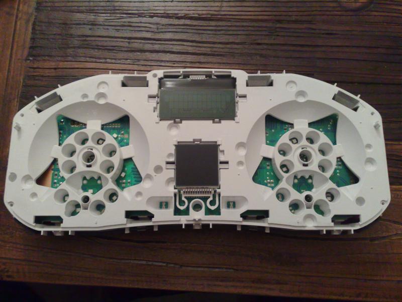

Ca ressemble ça démonté:

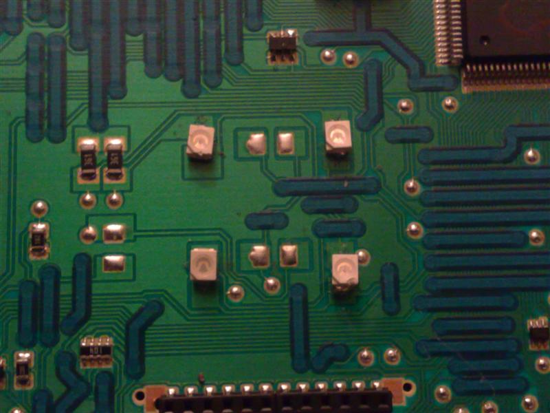

Les LEDS d'origine sont minuscules...
Avant le changement:
Après:

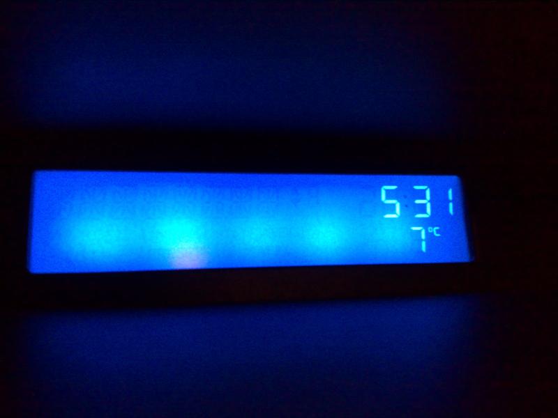

Idem pour l'afficheur central, avant:
Après:
On teste, ça marche!

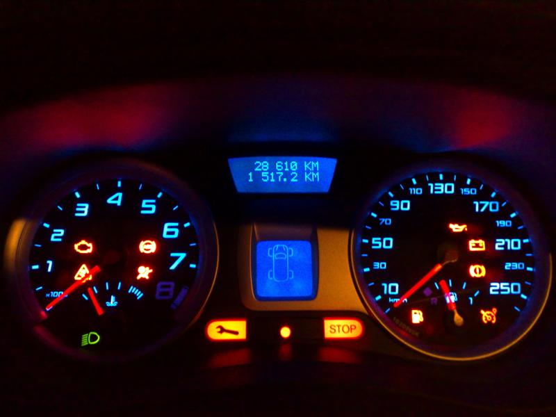

Ensuite on recalibre les aiguilles (le plus chiant!!!)
Et voilà!!!!

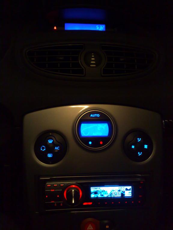

Idem pour l'horloge:
Et la Clim:
Comme ça c'est assorti à l'autoradio!
Je suis hyper content du résultat, mais je ne le ferais pas deux fois!!!
51 Leds à changer, avec le risque de tout bousiller à chaque fois, pfiouuu...
Je vois venir certains, ça fait VW, c'est vrai, mais au début je voulais blanc, et on m'aurait dit: ça fait Audi!
Et puis c'est moins fade comme ça!
Satisfait!
