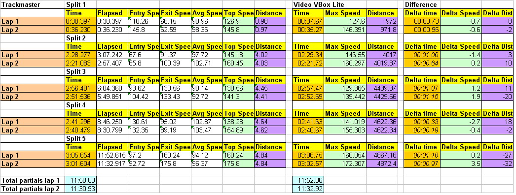

J'ai testé Trackmaster (de Trackaroo) en tandem avec ma Video VBox Lite pour voir si les résultats concordent.
Trackmaster sur HTC Desire Z monté sur socle à ventouse sur le parebrise de la voiture.
Video VBox Lite avec antenne GPS sur le toit.
Deux tours mollo sur Nordschleife détrampée.
Les deux systèmes utilisent exactement les mêmes points GPS pour la start/finish line (acquis dans Google Earth) et les partiels.
Les points programmés dans le fichier .dsf de la VBox sont équidistants de 25m avant et après le point programmé dans Trackmaster. Il ne s'agit donc pas de partiels acquis à la main, ceux distribués par Racelogic étant comiquement optimistes (départ trop tard, arrivée trop tôt).
Résultat: l'erreur relative est faible, mais facilement mesurable. Les infos fournies dans le log de Trackmaster sont complètes, mais limitées par la fréquence d'acquisition (1Hz contre 10Hz à la VBox). Il est possible que l'erreur absolue demeure importante sur un petit circuit avec des partiels plus courts. Il s'en passe des choses en 1 seconde. D'ailleurs, la somme des partiels du trackmaster n'est pas égale au temps total écoulé, signe de l'imprécision du système. Antenne GPS Bluetooth externe indispensable.

ze_shark a écrit :J'ai testé Trackmaster (de Trackaroo) en tandem avec ma Video VBox Lite pour voir si les résultats concordent.
Excellent c'est ce que je recherchais, merci encore
