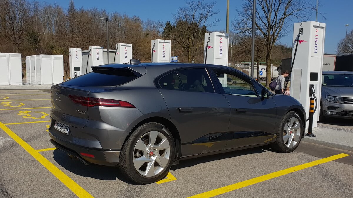

Première visite pratique chez ionity, en l'occurrence la station du Kemptthal entre Zürich et Winterthur.
Cable très gros et un peu court, vraiment juste, écran LCD à peine lisible au soleil mais ma carte RFID ChargeNow est acceptée, la charge démarre, tout baigne.
78 (septante-huit) minutes plus tard (pas la faute de ionity), la borne m'a délivré 38.7 kWh, la batterie est passée de 57 à 99% (ce qui fait 92 kWh de capacité pour le pack, pertes de charge exclues), il est temps de décamper.
Pas moyen de stopper le schmilblick. Dès que j'arrête la charge, la borne détecte immédiatement que la voiture est connectée, et le loquet bloque la prise. Je fais 4 ou 5 fois la manip: voiture connectée, RFID pour démarrer la charge, stop pour l'arrêter et la voiture se reconnecte illico.
J'appelle le support ionity, une miss me répond, me demande le numéro de la borne et me dit: "oui, je vois ce que vous faîtes, mais il y a un problème avec la borne, je ne peux rien faire à distance, elle ne répond pas. Il faut que vous alliez à une autre borne"
"Mais je ne peux pas, la prise est bloquée"
"Ah dans ce cas je dois envoyer un email à mon collègue"
"Un email ? Qu'est-ce que je fais en attendant que votre collègue lise son email ?
"Désolé, je ne peux rien faire d'autre. Auf Wiedersehen".
Je commence à boutiquer sur l'i-Pace. Mettre le contact ne sert à rien, la voiture refuse bien évidemment de "démarrer" avec le cable branché.
Extinction, fermeture, réouverture, refermeture, réouverture. A force de boutiquer, j'entends finalement le loquet qui s'actionne et saute sur la prise CCS pour la débrancher.
C'est une interaction système donc attribuer la faute à la borne peut être hâtif.
Sauf que:
1) à la différence des autres types bornes, il n'y a pas de champignon d'arrêt de secours. Aucune autre interface que l'écran tactile. Inexcusable.
2) la miss arrivait à observer mais pas à agir sur la borne depuis son terminal, donc il y avait effectivement un problème
En comparant avec Tesla, on retrouve le paradigme Apple. Système fermé, compatible avec rien, mais ça fonctionne.
CCS, système ouvert, les problèmes de compatibilité arrivent au galop.
Je craignais avoir été facturé les 8 CHF syndicaux de flat rate pour la charge à chaque redémarrage avec la carte RFID mais ça n'a pas été le cas.
1) ChargeNow m'a facturé 3.20 CHF pour 39 kWh arrondis
2) Une autre transaction de 4 centimes et 1 seconde de charge pendant que je boutiquais

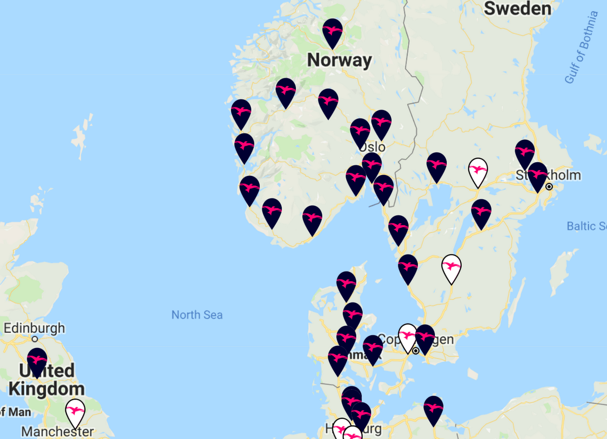

Il y a des stations ionity Tritium en Norvège.
Devant mes interrogations sur le décalage entre les valeurs affichées par la borne et celles de l'EQC, les ingénieurs de Mercedes m'ont dit que les sondes de courant des bornes (Tritium) ne sont pas du tout au niveau de celles d'ABB.

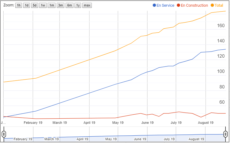

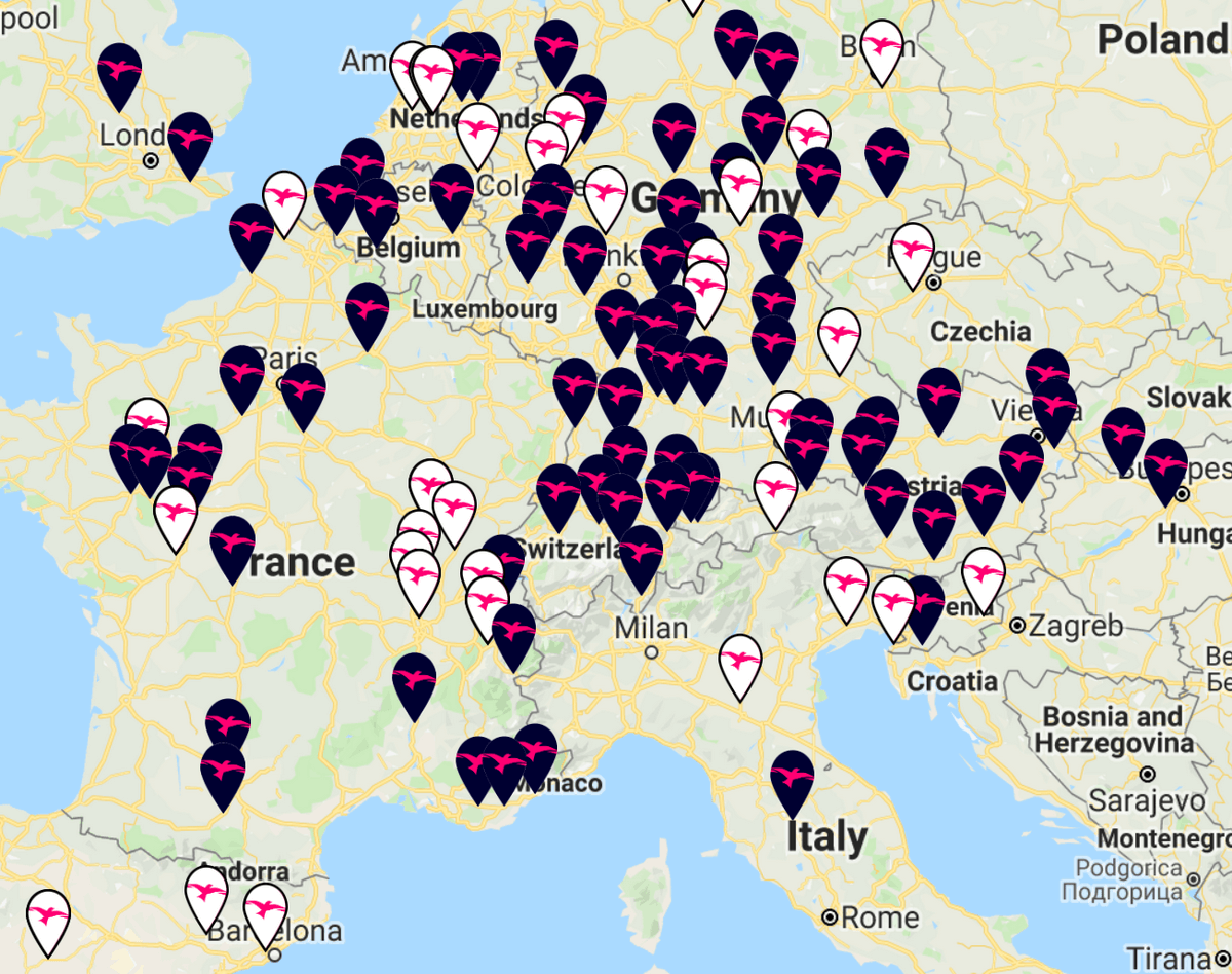

Message par ze_shark » 22 août 2019 05:59
ionity a ouvert 89 stations supplémentaires depuis le 1.1.2019, portant le total à 134, avec 50 sites supplémentaires en construction. Leur plan de marche semble être de se maintenir à environ 50 stations en chantier et d'en ouvrir une dizaine par mois. Mathématiquement, ce rythme ne suffira(it) pas pour atteindre l'objectif de 400 avant la fin 2020.
Rien de nouveau en Suisse, surtout pas en Suisse romande (Tesla y est venu très tard également avec Bussigny, allez comprendre pourquoi). Le focus géographique est assez clairement sur le nord de l'Europe (ils disaient ne pas en avoir et suivre le cours des procédures administratives de manière agnostique). Rien au Portugal, tout le sud de l'Espagne est désert, idem pour l'Italie).
