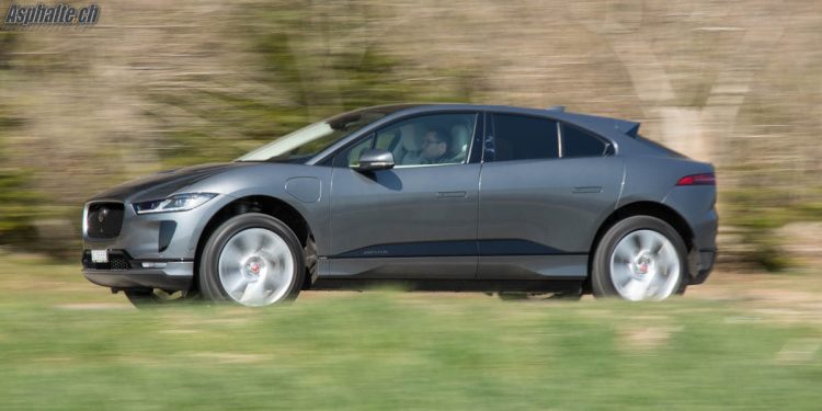

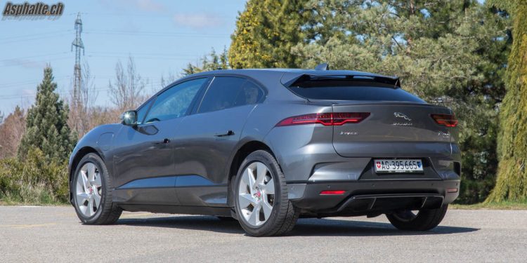

Partant d’un concept présenté en Novembre 2016, Jaguar présenta puis lança comme prévu l’i-Pace au début du second semestre 2018, dans les faits bien avant Audi et son e-tron dont les livraisons n’ont débuté qu’au premier trimestre 2019, et que le Mercedes EQC n’apparaîtra dans les concessions suisses qu’au début de l’été 2019.
La recette se résume en quelques chiffres: 90 kWh de capacité de batterie revendiquée, un gabarit nettement plus contenu que ses concurrentes avec “seulement” 4682 mm de longueur, 696 Nm et 400 chevaux. Le tout disponible dès 82’800 CHF.
Notre i-Pace d’essai est un modèle First Edition donc très optionné mais, petit pincement de cœur, elle est montée en jantes de 20 pouces au lieu des 22 pouces utilisées dans toutes les présentations, et la ligne de l’i-Pace s’en trouve nettement moins athlétique.
L’intérieur fait initialement excellente impression. Cuir de qualité, ciel de toit en alcantara, belle finition d’ensemble. Cette catégorie des électriques premium semble être la seule où les constructeurs peuvent à ce jour offrir des produits dont la qualité perçue est en rapport avec le prix. Un bémol toutefois, notre i-Pace est affiché à 108’760 CHF, soit 31% de plus que le prix de base, et des détails déçoivent à l’usage, notamment les commandes spongieuses au volant ou les mollettes de climatisation.
La prise en main n’amène pas de surprise particulière, hormis peut-être la sélection de marche par des touches sur la console centrale. Trois modes de conduite (sans réel intérêt d’ailleurs), deux niveaux de freinage régénératif configurables (comme chez Tesla) et nous voici en route. Le plan d’essai est simple: accumuler les charges et décharges pour évaluer les capacités de l’i-Pace dans ces deux domaines cruciaux, et une confrontation directe avec la référence, le Tesla Model X.
