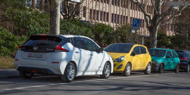

Ces notions un peu fastidieuses intégrées, nous nous retrouvons donc au volant de la nouvelle Leaf. Le style extérieur sera laissé à l’appréciation de chacun(e), en ce qui me concerne il est en progrès par rapport à la première génération. La finition intérieure est un mélange de touches “premiumisantes”, sans doute destinées à justifier le prix de l’objet, mais la réalité économique est implacable: chaque centime est compté et les plastiques durs sont légion.
La position de conduite est imparfaite et me rappelle la Prius 2 en moins caricatural: assise haute, volant trop bas. Je m’y suis habitué au fil des kilomètres, et le siège n’a pas provoqué de gêne au niveau du dos malgré les nombreuses heures passées au volant.
Nissan a introduit l’ePedal, un mode de gestion de la pédale d’accélérateur qui applique un frein moteur suffisant pour ne jamais avoir recours à la pédale de frein en conduite normale. La promesse est tenue, mais le système n’est pas sans défaut. La cheville droite est constamment sous tension (on ne peut la relâcher qu’à l’arrêt) et l’absence de rampante rend les manœuvres brusques. Le système est commutable d’une simple touche, et il a le mérite d’exister.
La nouvelle Leaf reçoit également la fonction ProPilot, un guidage de ligne couplé à un régulateur de vitesse adaptatif. Le système est parfaitement utilisable sur autoroute et se classe dans le haut du panier des dispositifs disponibles sur le marché, mais en retrait par rapport à l’AutoPilot de Tesla. Des mouvements d’oscillation peuvent parfois apparaître, et il n’y pas de fonction de changement de voie. Le bilan net est que j’ai pris l’habitude de l’utiliser sur long trajet, principalement pour bénéficier de la régulation de vitesse et maintenir un rythme constant.
ProPilot est nettement moins téméraire qu’AutoPilot, et détecte très rapidement l’absence de force dans le volant, escaladant ensuite des alarmes visuelles, puis auditives en crescendo, puis enfin tapant dans les freins pour réveiller un conducteur assoupi. C’est à mon sens la seule approche responsable dans l’état de développement de cette technologie.
La Leaf dispose de deux prises de charge: une prise type 2 pour l’alimentation en courant alternatif, et la prise ChaDeMo pour la charge “rapide” sous courant continu. Un câble de charge secteur est fourni. Mes charges sur différentes prises domestiques ont produit des résultats un peu trop aléatoires pour inspirer totalement confiance et ces cas restent inexpliqués. La charge s’est accomplie à 100% à de multiples reprises, mais dans deux cas, j’ai retrouvé la Leaf chargée incomplètement, une fois à 93%, une fois à 88%, et le phénomène reste inexpliqué.

La Leaf est aussi une voiture
En dehors d’un quotidien routinier, bien réglé et avec des trajets pendulaires prévisibles, avec la possibilité de recharger au moins à domicile ou sur le lieu de travail, la préoccupation de la charge devient une obsession qui relègue au second plan tous les autres attributs de ce qui reste une automobile.
Les performances sont largement suffisantes, avec un couple abondant qui vient très facilement à bout de la motricité des pneus d’hiver Bridgestone en 205/55R16. Comme sur les autres électriques, les reprises sont nettement moins saignantes avec l’augmentation de la vitesse, mais atteindre 150 km/h sur autoroute ne pose pas le moindre problème. Ces accélérations ludiques sont toutefois un leurre, tant elles sapent le précieux état de charge de la batterie. Tout, y compris une certaine cohérence dans l’acte d’achat d’une voiture plus écologique, incite à rouler très paisiblement.
Le comportement routier est très sous-vireur à la limite, et la promesse faite par Nissan d’une “tenue de route dynamique grâce à un centre de gravité bas” n’est pas tenue. La tenue de route ne pose pas de problème tant qu’on roule à un rythme raisonnable. Malgré la prépondérance du poids sur le train avant, la motricité sur la neige n’est pas un point fort. Le diamètre de braquage (11.66 m) est également un handicap en manœuvres pour une voiture de ce gabarit. L’amortissement est assez bien jugé et ne m’a pas dérangé. Si l’ePedal est désactivée, la pédale de freins est par contre désagréablement spongieuse et difficile à doser précisément.
Le packaging de la Leaf ne ménage pas une habitabilité particulièrement attractive. Le porte-à-faux avant est énorme et la propulsion électrique n’amène pas de gain particulier dans la distribution des volumes. Le coffre est petit (385 litres), généralement encombré d’un fatras de câbles de charge (deux au minimum) et le rabattement des dossiers arrière laissent un seuil important qui limite la capacité de charge d’objets encombrants. Il n’y a pas de coffre à l’avant, le compartiment est entièrement occupé par le moteur et l’électronique de puissance. Les places arrière sont juste suffisantes pour un adulte: la banquette arrière est haut perchée.
La Leaf se distingue de ses concurrentes avec un pack de batteries Lithium Ion sans système de refroidissement liquide. Ceci peut poser des problèmes en cas de fortes chaleurs, conditions qui ne se sont pas produites pendant cet essai hivernal.
Le préchauffement de l’habitacle par minuterie, bien que paradoxal dans une démarche d’économie d’énergie, fonctionne mais n’a aucune incidence sur la température de la batterie et donc son efficience par températures froides. Dans mes observations, le seul facteur qui a eu une incidence notable sur la jauge de température de la batterie est une charge rapide. Dans ce cas, la batterie maintient une température plus élevée pendant le trajet qui suit, comme si un phénomène de rémanence avait lieu. L’indicateur de capacité de la batterie sur cet exemplaire affichant 10’000 km était encore à 100%.
Les technophiles trouveront une certaine satisfaction à pouvoir naviguer cette nouvelle jungle des bornes de charge, une sorte de hobby, mais la réalité froide et brutale est qu’une commodité absolue, la pompe à essence, est encore loin d’avoir trouvé son équivalent dans les voitures électriques. La Nissan Leaf 2 ne change rien à cet état de fait, et son succès commercial relatif s’est construit en dépit de cette carence. Les automobilistes convaincus de l’argument écologique (notre article sur l’empreinte climatique des voitures électriques) trouveront dans la Leaf une option défendable de vivre leur sacerdoce.
La Leaf ressort donc de cet essai comme une voiture électrique satisfaisante si on la juge dans ce référentiel particulier, mais aussi comme la démonstration dans l’absolu que le produit leader du marché est encore extrêmement loin de satisfaire les attentes qu’on peut légitimement avoir d’une première voiture, a fortiori à ce prix.
Les voitures électriques en général et la Leaf en particulier devront offrir nettement plus de polyvalence à un prix nettement moindre pour dépasser la niche des “early adopters” ou des ménages aisés, et devenir ainsi une option réaliste pour un public large.
Plus d’autonomie pour être viable comme première voiture, des charges plus rapides en DC, un chargeur AC plus puissant, un packaging qui exploite mieux les possibilités offertes par l’électrification, une infrastructure de charge plus simple d’utilisation, un prix plus abordable et un rapport prestations/prix plus cohérent constitue une longue liste d’améliorations indispensables pour attirer un public plus large. A défaut, la voiture électrique ne pourra prétendre séduire qu’une frange aux aspirations ou moyens hors de la norme.
