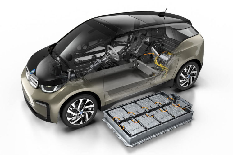

BMW raffraichit à nouveau l’i3 en la dotant d’un pack de batteries de 120 Ah, soit une capacité brute de 42.2 kWh, et 37.9 kWh net. Les cellules Lithium Ion fabriquées selon les spécifications de BMW ont été révisées. Ceci bénéficie naturellement à l’autonomie, que BMW communique en 3 valeurs:
– entre 285 et 310 km selon le nouveau cycle WLTP et la monte pneumatique
– 359 km en convertissant la valeur WLTP à l’ancien cycle NEDC
– jusqu’à 260 km selon le protocole interne à BMW représentant une utilisation urbaine journalière réaliste à une température de 20 degrés et en utilisant l’air conditionné
Ce nouveau pack de batterie est le troisième que BMW installe dans l’i3 après les versions 60 Ah/22.6 kWh au lancement puis 94 Ah/33 kWh pour la deuxième génération. Le poids de l’i3 troisième génération n’augmente que de 25 kg à 1270 kg DIN par rapport à la version précédente, ce qui n’a pas d’incidence sur la consommation, revendiquée à 13.1 kWh/100km.
