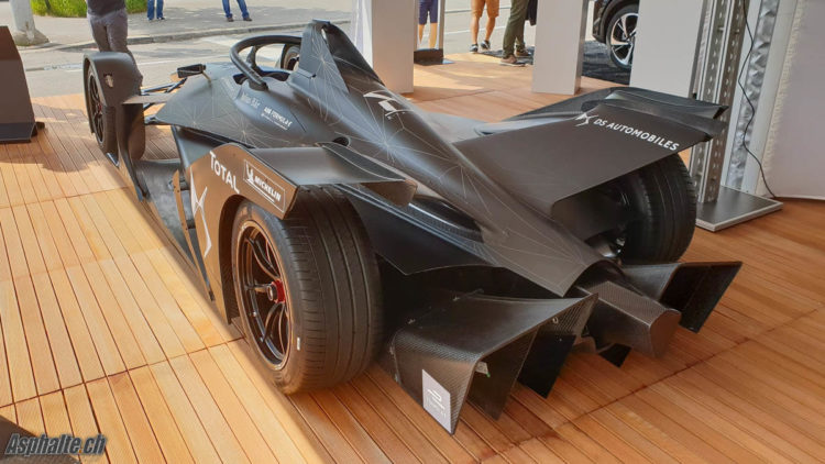

La prochaine saison 2018-2019 verra l’introduction d’une nouvelle monoplace, un élargissement des possibilités de développement pour les teams, et surtout une batterie d’une charge doublée, 54 Kwh pour 385 kg, fabriquée par McLaren Applied Technologies. Celle-ci permettra une augmentation de la puissance à 250 kW (340 ch) et surtout de couvrir la totalité de la course sans changement de voiture. Les pilotes semblaient apprécier les possibilités stratégiques offertes par les pit stops, mais il était crucial pour la Formule E de présenter des voitures capables de couvrir la course sur une charge.
