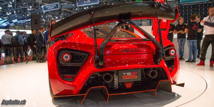

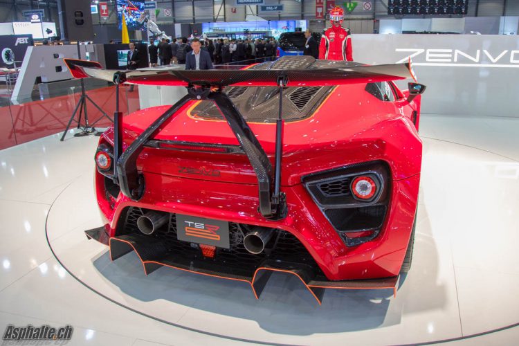

La grande nouveauté est l’aileron actif centripète (Centripetal Wing). Monté sur des verrins, l’aileron peut pivoter sur deux axes. L’appui peut être modulé jusqu’à une fonction d’air brake, mais aussi s’incliner en courbe autour de l’axe longitudinal de la voiture, imprimant un vecteur de force dont une composante pousse la voiture vers l’intérieur du virage. Dans un virage à gauche, la voiture lève le côté gauche de l’aileron et abaisse le côté droit. La force d’appui ne diminue que de 3%, mais 30% de celle-ci est centripète, dirigée vers l’intérieur du virage. Le système a aussi pour effet de combattre le roulis, imprimant un moment qui tend à incliner la caisse vers l’intérieur de la courbe.

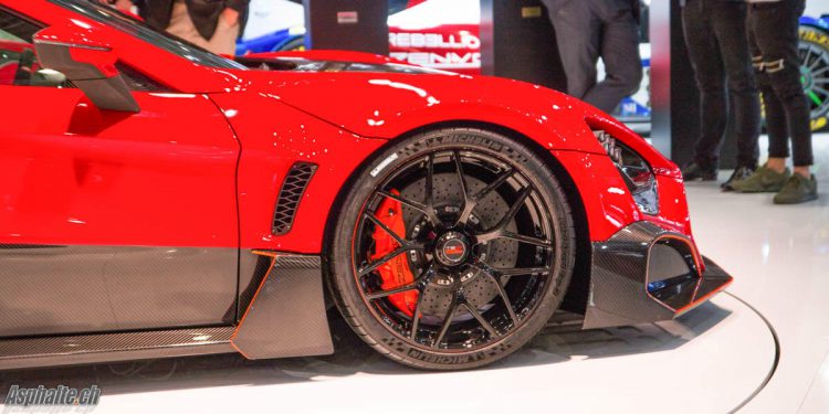

La TSR-S mesure 4815 mm en longueur sur un empattement de 2906 mm, 2038 mm en largeur (hors rétroviseurs) et 1198 mm en hauteur. Le poids est annoncé à 1495 kg à sec. Le freinage est confié à des disques en carbone-céramique de 395 mm àl’avant et 380 mm à l’arrière. Les jantes forgées sont montées en Michelin Pilot Sport Cup de 245/35R20 à l’avant et 325/30R21 à l’arrière. La production de TSR-S sera limitée à 5 exemplaires annuels.
