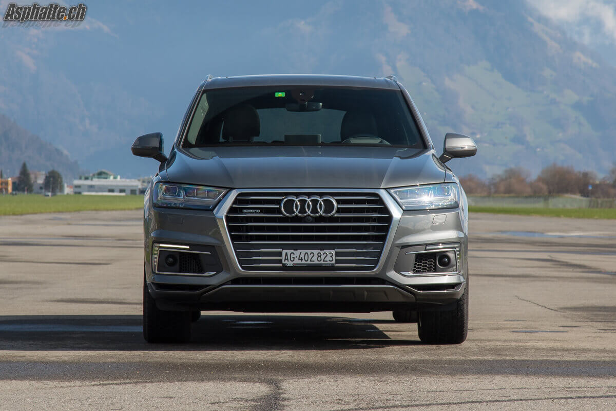

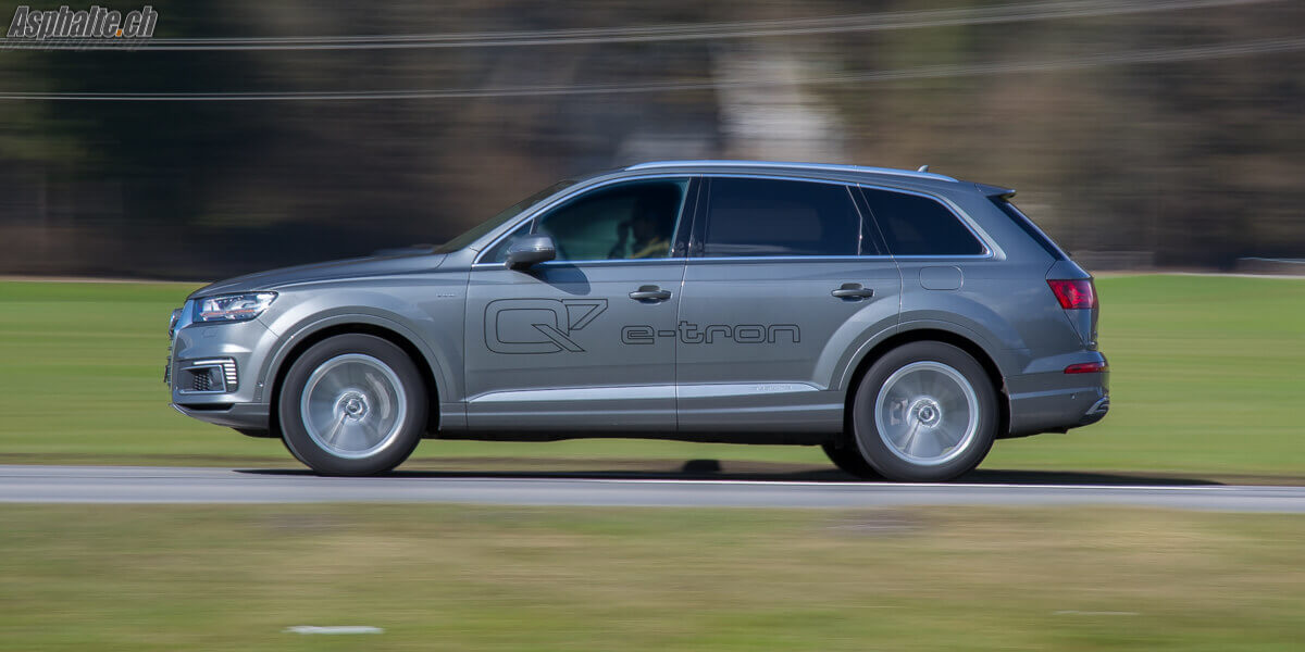

Nous avons réalisé cet essai dans la foulée de celui du formidable SQ7, nous étions donc en terrain familier. A part des détails cosmétiques dans le traitement des boucliers avant et arrière, c’est un Q7, avec ce que ça a de bien (habitabilité) et ce qui suscite quelques réserves parmi la plupart des observateurs. Mon avis demeure que le pack optique noir est une piste à creuser pour concocter un combo susceptible de donner de l’élégance aux lignes et proportions du Q7. A l’intérieur, notre exemplaire est équipé des sièges massants ventilés, ce qui les rend incompatibles avec les jolis motifs matelassés en losange. Le cuir reste de premier choix, souple et soyeux, et la fonction de massage à 10 coussins et 5 niveaux d’intensité est divinement relaxante sur longs trajets.
L’espace réservé au passagers avant et arrière est généreux, et si la capacité du coffre est légèrement restreinte par la présence du pack de batteries sous le plancher, elle reste confortable (de 650L à 1835L avec les sièges rabattus). Le Q7 est long (505 cm), large (197cm hors rétroviseurs), mais la contre-partie est d’être capable d’accueillir quatre adultes ainsi que leurs bagages en tout confort.
