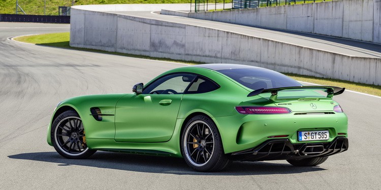

L’innovation aérodynamique la plus significative est le fond plat actif à effet de sol. Dès 80 km/h en mode Race, un élément en carbone pesant deux kilos s’abaisse de 40mm, changeant le flux d’air, utilisant l’effet venturi pour diminuer la portance du train avant de 40 kg à 250 km/h. Ce système a été développé par simulations, puis mis-au-point en soufflerie, et enfin validé sur la Nordschleife. Lorsque le système est activé, il guide également l’air vers le double diffuseur arrière, ce qui augmente à la fois l’appui et le refroidissement des disques de frein arrière.
L’inclinaison de l’aileron arrière est réglable manuellement. Combinés, tous les systèmes aérodynamiques de la GT R augmentent l’appui de 155 kg à la vitesse de pointe de l’auto en comparaison avec l’AMG GT, ce tout en diminuant la traînée.
Les roues arrière directrices font partie de la dotation d’origine sur la GT R, permettant d’améliorer à la fois la stabilité et l’agilité, deux propriétés normalement antithétiques. Des actuateurs permettent d’induire un pincement atteignant 1.5 degrés. En-dessous de 100 km/h, l’angle de braquage est opposé à celui des roues avant. Au-dessus de 100 km/h, il est parallèle, augmentant ainsi l’empattement effectif. Le contrôle de traction est réglable sur 9 niveaux, de 1 pour des conditions de pluie jusqu’à 9 pour un patinage maximum. Le différentiel arrière à glissement limité est piloté électroniquement, incorporé àla boîte transaxle, avec des seuils de blocage différenciés en accélération et en retenue.
