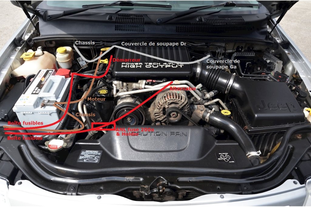

Hello!
J'ai un Jeep qui reste à l'arrêt de temps à autre. J'ai actuellement un coupe circuit à molette directement sur la cosse de la batterie.
Je vais tirer des nouveaux câbles de batterie car les connecteurs commencent à être fatigués. D'origine ça ressemble à ça:
- photo non contractuelle
- j'ai écrit la direction où les câbles vont se fixer
- en brun le Négatif, en rouge le Positif, en gris la mise à terre
- ne faites pas attention à la remarque ANL fuse 200a & holder car c'est pour le futur montage
Je souhaiterais en profiter pour installer un interupteur coupe-circuit directement dans l'habitacle.
Option 1 à la quelle je pense actuellement: je tire les deux Négatifs vers un coupe-circuit bi-polaire, puis deux prolongement négatifs qui iront à la cosse Negative de la batterie
Option 2 dont je ne suis pas sûr de l'efficité: prendre un coupe-circuit uni-polaire que je mets sur la "route" d'un seul câble Négatif. ça veut dire que la batterie resterait connectée soit à la masse soit au moteur, même quand l'interupteur sera sur "Off".
J'ai deux questions qui auraient besoin de vos lumières:
1: Est-ce que l'Option 2 est envisageable (moins cher à installer car moins de câble), et si oui, sur quelle section installer le coupe-circuit?
2: Est-ce qu'un coupe-circuit, non d'origine sur le véhicule sorti d'usine, passe au contrôle technique Suisse?
Merci par avance
