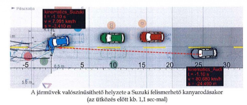

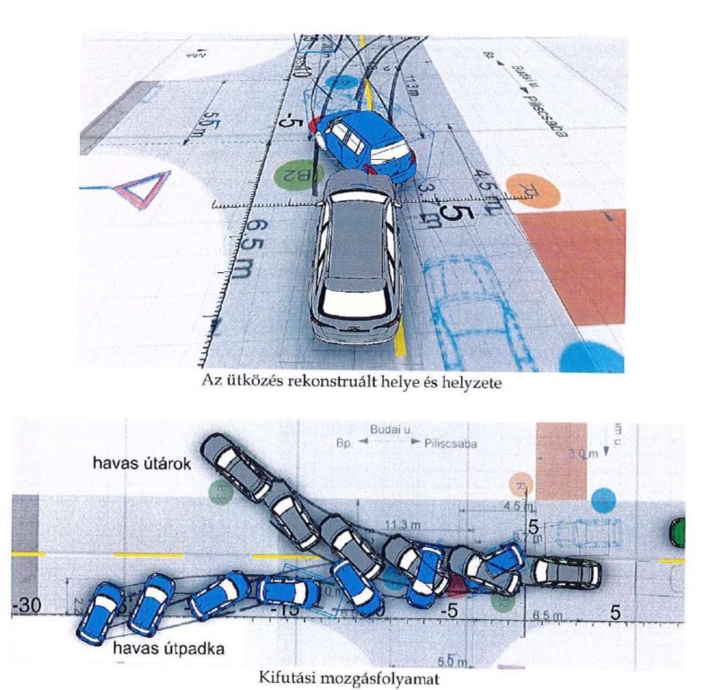

Ah quand même, il a mis un sacré palet à la voiture de ton pote pour lui faire faire un tête à queue et la déplacer de 25 m alors qu'elle était arrêtée!!!

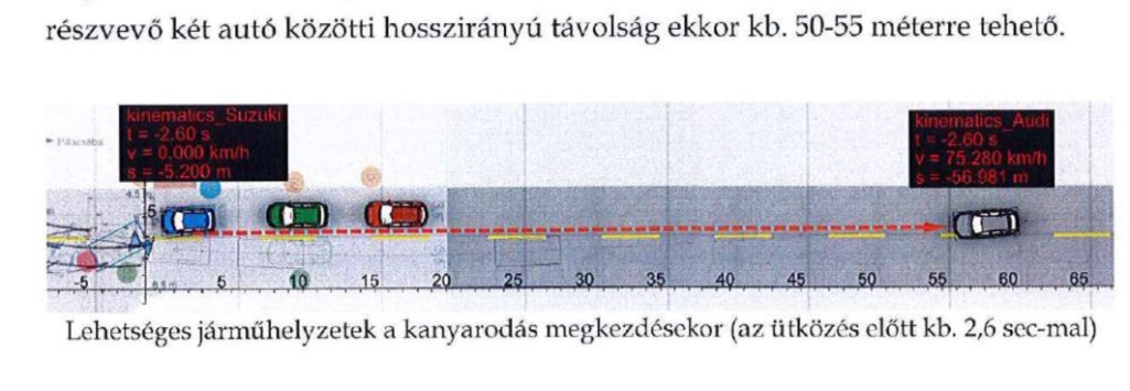

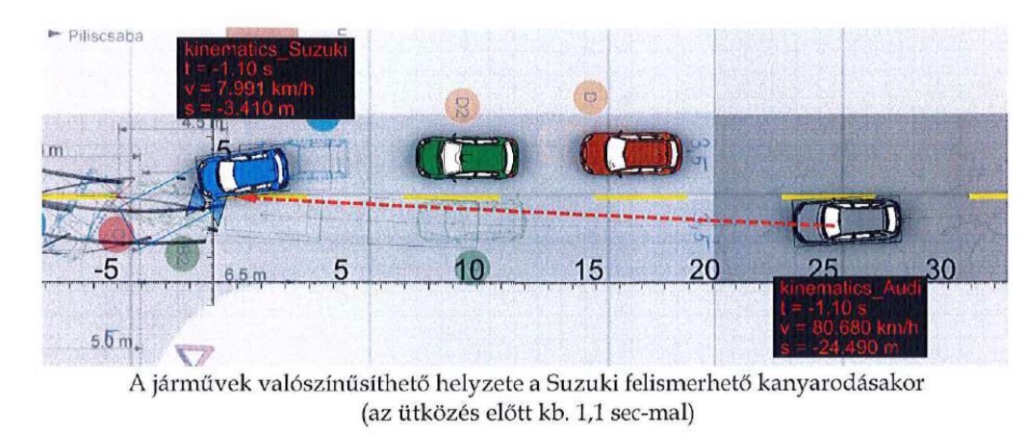

Bon là c'est plus claire.
Mais alors le conducteur de l'Audi a un sacré bon avocat pour ne prendre aucun tort, à moins que ce ne soit pas du tout les même règles que notre LCR ?
Donc 2.6s avant l'impact le gars dans l'Audi alors à 56m du choc roule à 75km/h et voit une file sur sa voie avec "à priori" plus personne sur la piste d'en face.
Après 1.5s, soit 1.1s avant l'impact le gars en Audi est à 80km/h, il a donc accéléré - alors qu'il s'approche d'une file à l'arrêt mais ne peut pas ne pas voir qu'il y a un véhicule, certe lent mais prioritaire, qui commence à tourner à gauche devant lui.
Ensuite c'est le carton, car à cette vitesse "inadaptée à la situation" on ne peut plus s'arrêter sur moins de 25m ...probablement qu'il a accéléré encore un peu ?!?
Etrange jugement, même si je peux imaginer la suite d'ambiguïtés qui a pu faire croire au conducteur de l'Audi qu'il y avait une possibilité de "remonter cette file à l'arrêt - pour une raison encore inconnue au moment de son choix", le faire à 80km/h c'est juste débile et totalement inadapté.
