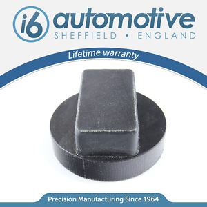

J'ai voulu changer les roues d'été par des roues hiver ce WE pour notre 335i E93, mais je n'avais pas prévu que les "prises d'appui" de la BMW soient d'une forme spécifique, et que le cric de notre autre voiture ne s'adapte pas...

Bref je cherche donc à acheter un cric, si possible hydraulique, adapté à notre E93. J'ai un peu cherché sur le net et à part un "kit cric standard + gants + clé dynamo" made in BMW à quasi 200 CHF je n'ai rien trouvé de compatible.

Tu peux trouver (labaie) des cales adaptées pour BMW. J'ai en plus un cric bouteille (pas certain qu'il passe sous une E93) pour moins de CHF 50.-

Nickel, j'ai passé commande sur la baie (moins de 15 CHF livré). Me reste plus qu'à trouver un cric hydraulique qui passe sous une E93 avec amortissement sport...?
