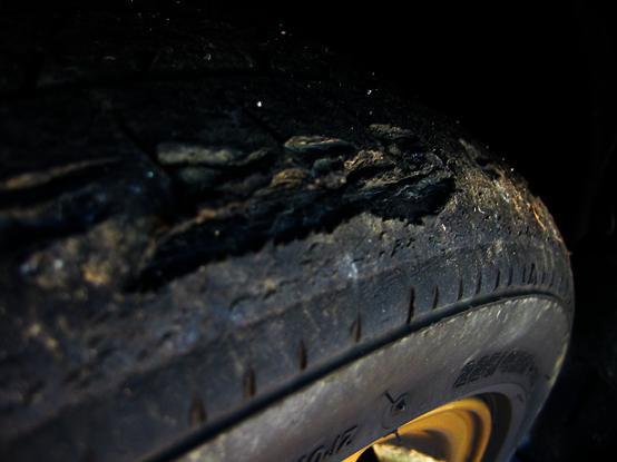

Pour Lapin, voilà à quoi ressemblaient mes Pirelli Asimmetrico après une petite journée à Dijon:
Au fait, pourquoi vouloir déconnecter l'ABS? Si tu roules en général avec, réfléchis-y à deux fois. A moins d'être vraiment habitué et/ou 'achement bon freineur, je ne vois pas trop l'intérêt. Moi, ça m'a coûté une rencontre peu molle avec un mur sur la Nordschleife. Celui qu'on voit au bas de la descente sur cette photo:
Marrant, mon craboum a eu lieu environ 30 minutes après que j'ai pris cette photo...

- ca m a valu qqes coups de fil pour trouver un vendeur de pneus a 17h34 un samedi...
- 114-1410_RIMG.jpg (23.51 Kio) Consulté 6572 fois

Bien usé en effet ton pneu mon Lapin
