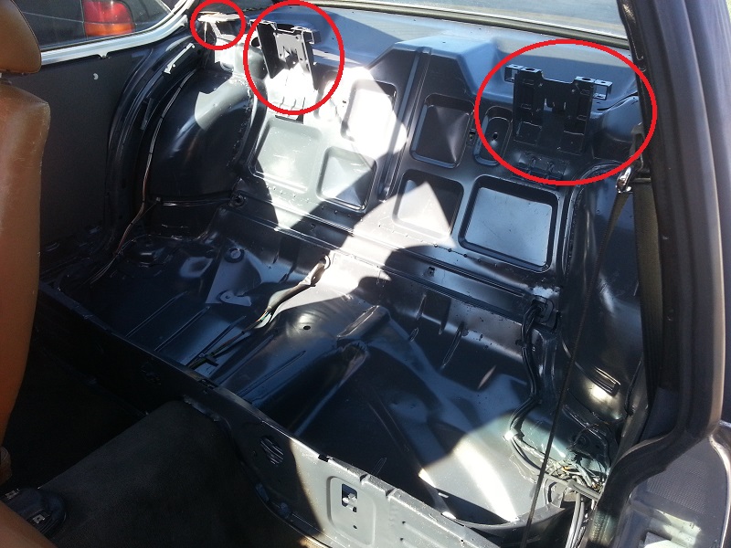

Oui c'est juste, je l'ai fait sur ma BMW 635. Ma voiture a loupé la première fois car il y avait des parties saillantes selon l'examinateur. Bien que les parties en questions se trouvaient DERRIERE les sièges avants :roll: il m'a aussi dit que je devais construire une caisse pour remplir les trous :shock: J'ai fait un truc rapido... que le second examinateur, probablement un expert celui-ci :wink:, m'a demandé pourquoi j'avais fait ça :D
En ce début d'année, lors de l'expertise périodique, voiture passée haut la main, sans mon morceau de panneau de coffrage qui faisait office de caisse.
Ce qui est entouré a été meulé. J'ai fait des panneaux latéraux avec une matière plastique que j'ai trouvée à Hornbach.
