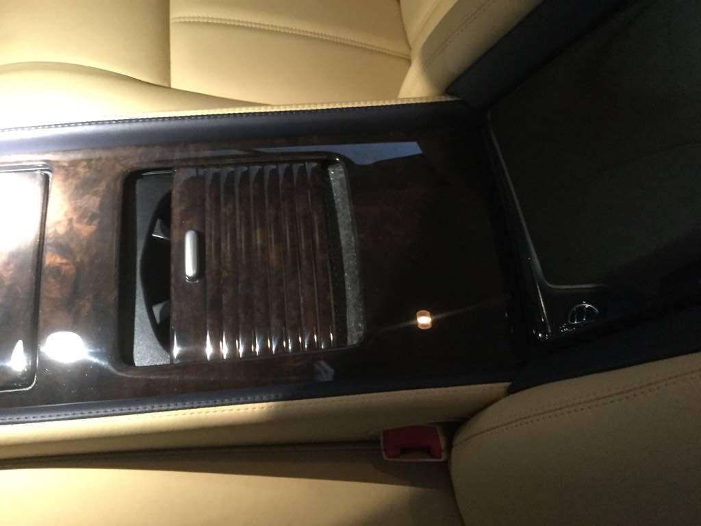

Bonjour à tous,
Je viens d'acheter une Bentley Conti Gt de 2010.
J'ai un problème avec le couvercle coulissant de la console arrière. Le volet est coincé. Il semblerait qu'une ou plusieurs lamelles de bois se sont détachées et sont restées dans le mécanisme.
Pour atteindre l'intérieur de la console il faut la demonter, mais comment faire ?
Si un membre de ce forum connaît l'adresse d'un site internet qui explique ce genre de démontage, je le remercie par avance de me la communiquer.
Meilleures salutations.

Message par schjelderup » 29 déc. 2015 11:38
Bonjour à tous,
Finalement, je le signale car cela pourrait rendre service à d'autres, pour atteindre les lamelles de bois du casierr de rangement arrière il suffit de tirer, avec les mains, la console qui se déclipsse, puis de récupérer les lamelles au fond du trou et de les remettre après avoir recoller la lamelle No 15 au support flexible sur lequel repose toutes les lamelles. 24h plus tard j'ai remis en place la console et maintenant le couvercle articulé fonctionne normalement. Aucun dégât, aucuns frais !
